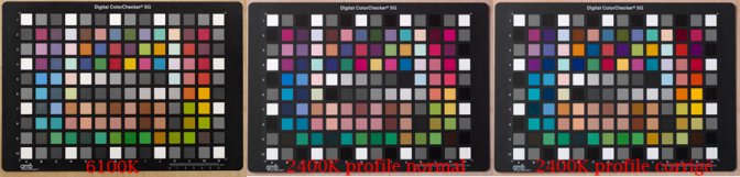

- le profil de conversion des couleurs dans Capture One marche bien pour la lumière du jour mais induit une dérive dans le magenta quand la température de couleur est très basse aux alentours de 2400 K. Leica est au courant du problème qui est assez facile à corriger avec un profil spécial pour les éclairages incandescents. De nombreux appareils ont d’ailleurs plusieurs profils dans Capture One à cet effet.
Voici un exemple montrant le résultat en lumière du jour, la dérive à 2400K visible notamment sur les tons chairs et la correction de la dérive avec un profil spécifique. Ce n’est donc rien d’insurmontable.
