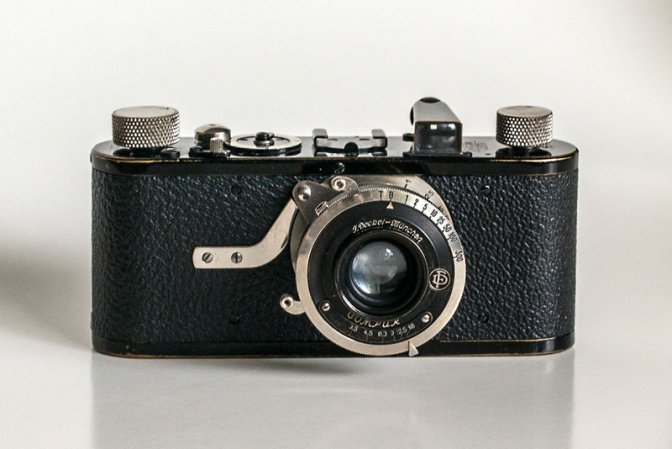

Description du boîtier lui-même
Le Leica Compur possède la même forme que le Leica I et ses dimensions sont strictement identiques ; comme chez son frère aîné, capot et semelle sont laqués noir et la ceinture est gainée de vulcanite, les boutons sont nickelés. (2)

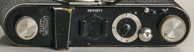

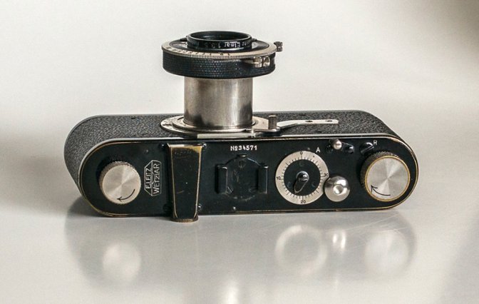

Décrivons le capot, de droite à gauche en le regardant par l’arrière :
- le bouton moleté d’entraînement du film (dépourvu à sa base du compteur de vues coaxial présent chez le Leica I),
- le levier inverseur de marche à deux positions selon les lettres « A » et « R », initiales de Aufnahme et de Rücklauf, signifiant respectivement « prise de vues » et « retour » (rembobinage), (3)
- le disque compteur de vues à couronne nickelée (parcouru par un index rotatif) et son bouton tangentiel bombé au sommet légèrement alveolé (l’ensemble occupant l’emplacement dévolu au barillet des vitesses et au déchencheur chez le Leica I et leur ressemblant d’ailleurs quelque peu),
- la griffe porte-accessoires (généralement un télémètre FODIS) au dessus de laquelle est gravé le numéro du boîtier,
- le même viseur tubulaire de type Galilée inversé que celui du Leica I,
- le bouton moleté de rembobinage. (4)
Entre ces deux derniers éléments, on admire la gravure de l’ancien logo de Leitz « aux lentilles stylisées » schématisant un condenseur de microscope (vu en coupe), disposée transversalement et emplie d’un fin cordon de bismuth.

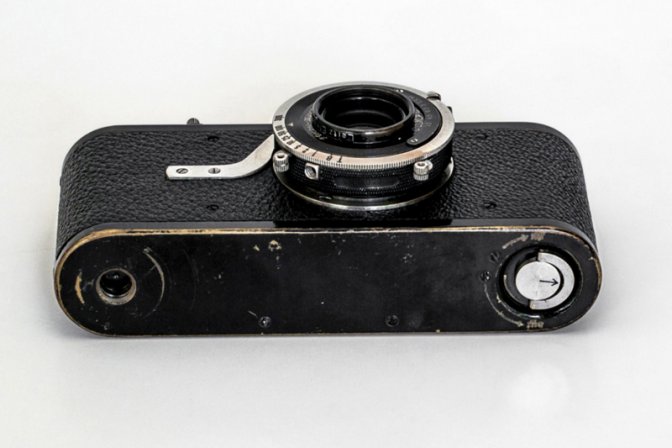

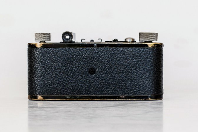

Comme chez quatre autres modèles contemporains, on remarque au centre de la face arrière du Leica Compur une « vis obturante » noire affleurant la vulcanite : il s’agit de l’obturation d’un orifice de la ceinture qui permit l’ajustage du tirage optique.

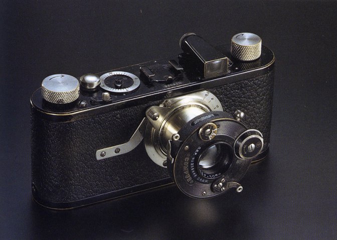

Première version : le Leica Compur « dial-set » (ou « Dial Compur » )
Il s’agit de la première version : le « dial-set » fut produit de 1926 à 1929.
Deux petits disques, situés de part et d’autre de l’objectif, permettent le réglage des vitesses :
- un sélecteur à trois positions (lettres Z, D et M) oriente vers les pauses T et B et l’instantané (c’est-à-dire les différentes vitesses),
- l’autre cadran, de plus grand diamètre, affiche la gamme des vitesses.
Quelle est la signification des trois lettres du petit sélecteur ?
- « Z » et « D » sont les initiales des mots Zeit et Dauer, signifiant « temps » et « durée » (elles correspondent respectivement aux pauses T et B),
- « M » est l’initiale de mechanisch gesteuert signifiant « à commande mécanique » , c’est-à-dire l’instantané.
Ainsi, en photographie courante, le petit sélecteur demeurera sur la lettre « M » et la vitesse choisie sera affichée sur le cadran ; si une pose longue est nécessaire, on sélectionnera « Z » ou « D » (pause T ou B) et on utilisera un déclencheur souple vissé dans la prise filetée prévue à cet effet.
D’autres commandes permettent d’opérer :
- comme chez le Leica I, le réglage de la mise au point par une rampe hélicoïdale avec blocage sur l’infini (au moyen d’une lame-ressort nickelée fixée en façade par deux vis), la distance minimale étant de un mètre,
- le réglage du diaphragme par un doigt de commande (indications latérales),
- l’armement de l’obturateur (petit levier),
- son déclenchement (autre petit levier diamétralement opposé). (8)
Cette disposition des commandes, pouvant paraître peu ergonomique, était cependant habituelle à l’époque.
Le Leica Compur « dial-set » présente plusieurs variations mineures :
- le bouton bombé des 300 premiers ne possède pas d’alvéole (aspect « champignon » ), de même que le déclencheur du Leica I jusque vers le numéro 17000 (si l’aspect de ce bouton demeure absolument identique sa fonction est cependant différente),
- la petite rondelle finement crénelée qui constitue l’oculaire est d’abord plate (300 premiers) puis légèrement concave,
- le bouton du levier inverseur de marche est d’abord lisse puis moleté,
- la flèche gravée indiquant le sens de rotation des deux boutons moletés est d’abord ornée d’un triple empennage puis dépourvue d’empennage,
- la clé de la semelle présente d’abord une barrette diamétrale puis acquiert son « disque central » nickelé bien connu,
- la rampe de mise au point de quelques rares objectifs descend à 50 centimètres au lieu de un mètre (seuls deux exemplaires appartenant à la série des numéros 5800 à 5865 sont signalés).

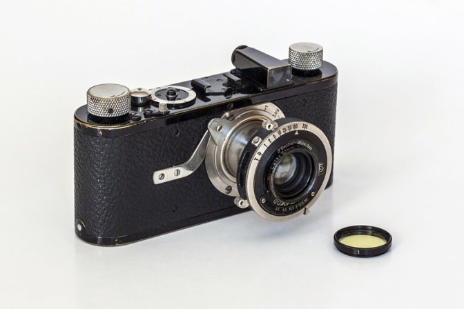

Deuxième version : le Leica Compur « ring-set » (ou « Ring Compur » )
La transition de « dial-set » à « ring-set » ne résulta certainement pas d’un choix de Leitz mais d’une importante modification décidée par le fabricant, désireux de simplifier l’utilisation de son obturateur (abandon des petits disques séparés) et d’en améliorer la robustesse (renforcement des deux petits leviers), mais aussi de renouveler le style en inscrivant cet obturateur dans le courant esthétique Art-Déco culminant à l’époque (simplification de la forme et adoption d’une concentricité rehaussée par le contraste du nickel).
Apparu en 1928, le « ring-set » fut produit essentiellement en 1929 et 1930 ; quelques boîtiers furent encore fabriqués jusqu’en 1941.
L’ergonomie est améliorée chez cette deuxième version, dont l’aspect paraît moins archaïque… D’importantes modifications ont donc été apportées : le sélecteur et le cadran ont disparu, leurs fonctions sont réunies sur la nouvelle couronne rotative finement dentée du barillet annulaire, désormais dépourvu de ces deux petits satellites ; cette couronne est nickelée, comme les boutons du capot et d’autres éléments. Ainsi, les commandes de l’obturateur et du diaphragme sont devenues coaxiales et leurs indications beaucoup lisibles, simultanément dans le même plan de la face avant. Seuls font légèrement saillie les deux petits leviers de l’obturateur, qui s’avèrent moins graciles et ne sont plus diamétralement opposés (situés à angle droit), ainsi que le doigt de commande du diaphragme. La gamme des vitesses demeure inchangée ; standardisation oblige, les lettres qualifiant les pauses « T » et « B » remplacent les lettres « Z » et « D » .
Remarquer en particulier :
- la sobriété par rapport au « dial-set » ,
- l’élégant contraste entre les parties nickelées et la laque noire,
- l’apparition du laiton aux endroits davantage sollicités (légère abrasion qui participe à la beauté de cet appareil),
- les lamelles de l’obturateur.
- les deux petits leviers de l’obturateur,
- la prise filetée pour déclencheur souple,
- l’emplacement du numéro de fabrication.
- Le Leica Compur « ring-set » présente deux variations mineures :
- la forme de la griffe porte-accessoires varie d’arrondie à rectangulaire (cette dernière paraissant plutôt rare),
- l’Elmar des tout derniers « ring-set » est numéroté.
