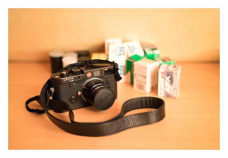

Bonjour, voici mon premier Leica, un M6 acheté ici même, depuis il a perdu sa vulcanite sur le capot du compartiment à pile, et une pastille noir remplace la rouge...
Par contre pour les non Parisiens, peut on commander un levier et faire la manip sois même? (je crois que les outils son trouvable sur ebay)
