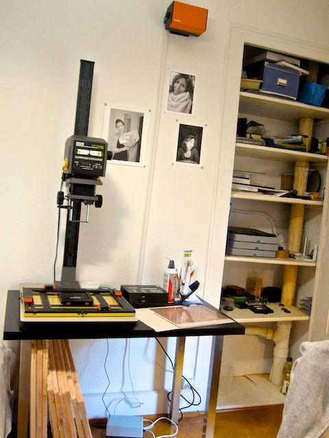

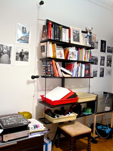

Je suis le mouvement et vous présente mon modeste labo photo, qui est installé dans la chambre d'amis.
Alors voici un descriptif du matériel :
-LPL VCCE 7700,
-margeur 4 lames 30x40,
-Stopclock,
-objectifs 50 rodagon et 80 moegon S,
-lampes rouges et deux autres vert-jaunes vers les bacs,
-claies faites maisons,
-table lumineuse artograph 24x30,
-bacs 24x30 et 30x40 + laveuse Zone VI,
-matériels de développement & bidons de chimie pour les tirages - ils sont sur la bibliothèque (c'est plus pratique),

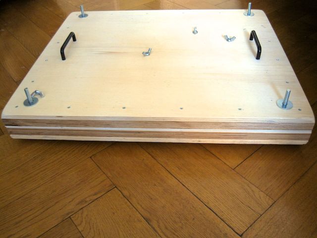

-presse à froid (faite maison) jusqu'au format 40x50 (cependant, j'ai jamais tiré au dessus de 30x40)
On ne voit pas bien sur la photo, mais dans l'armoire j'entrepose quelques chimies, des papiers (actuellement je tire le RC avec du Ilford et Adox MCP et pour la barythé sur adox MCC 110 et adox variotone; l'Ilford étant trop cher - je le réserve pour des tirages particuliers), mes classeurs, mes boîtes sans acides (pour planches contacts, tirages barythés), la vitre pour planches contacts, matériel de repique, et pleins de petites choses qui me sont utiles lors du tirage.
Ah oui, l'évier se trouve la porte à coté (dans les wc).
Je pense que comme pour vous tous, ça m'a pris pas mal de temps pour trouver tous ce matériel, à bon prix - on s'entend. Jusqu'ici, pour moi, le plus dure à trouver était la laveuse.
Dans un futur proche, je pense acheter : une presse à chaud et un objectif apo 80mm et essayer l'Ilford ART 300. Pour la presse, encore faut-il que je sache quel modèle et à quel prix... :???:
Partie sèche :
Partie humide
Presse à froid
