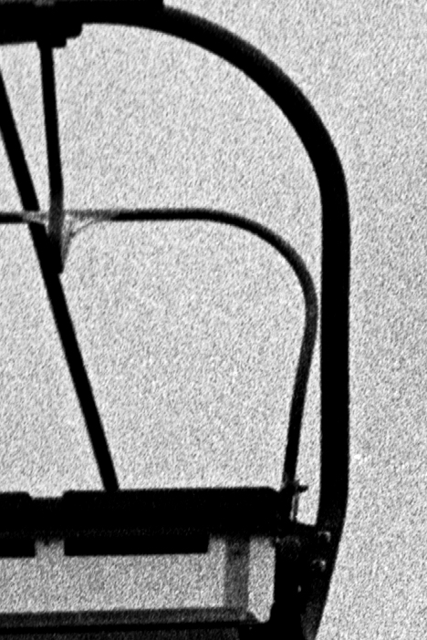

Je commence par mon couple de base en 100 ASA : APX 100 + rodinal 1+100 - stand développement 1h - nikon coolscan Ved
:iboitier: R4S2 :iobj: summicron 90
crop 100 %

Kolett a écrit :
Merci de relancer ce fil !
C'est quoi "stand développement 1 h" ???
Merci :wink:
Salut Kolett
c'est un développement lent sans agitation avec du rodinal fortement dilué.
mon protocole (qui est celui classiquement retrouvé sur les forums) :
rodinal 1+100
20°c
agitation 30" au début pour éliminer les bulles d'air puis stop
agitation de 10" au bout de 30'
durée du développement : pour un film exposé à sa valeur nominale : 1h. augmenter de 30' par stop pour les films poussés
films pouvant étre développés selon ce protocole : tous les films à grains classiques : résultat sublime avec très beau grain (forte accutance) et large gamme de gris
le résultat avec les films à grain en T est décevant : le grain n'est pas beau (testé avec la TMAX 400).
le forum français qui en parle le plus et à partir duquel j'ai expérimenté est 35mm compact
bonne soirée

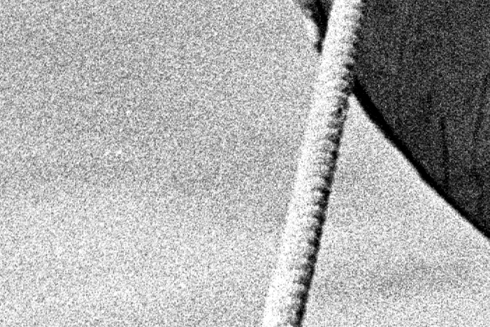

je la développe habituellement dans du Xtol
comme j'utilise le rollei RHS pour d'autres films, j'ai testé : le résultat est au moins aussi bon qu'avec le xtol.
:iboitier: M5 :iobj: nocton 40 :ifilm: TRIX :labo: rollei RHS :icapteur: nikon Ved
crop 100%
bonne journée

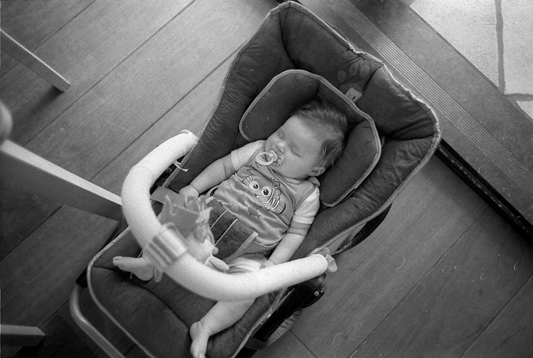

De la TMax 100, de l'ID11, 22°C, et hop !
:iboitier: M3 :iobj: Summicron 50 DR :ifilm: TMax100 :labo: ID11

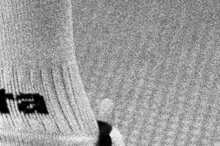

Un couple que j'ai testé sur le tard et que je regrette...mon stok de néopan est épuisé
:iboitier: Leica R6.2 :iobj: Summicron 90 :ifilm: Fuji néopan 1600 à 1600 asa :labo: XTOL 1+1 :icapteur: Coolscan Ved
crop 100%
