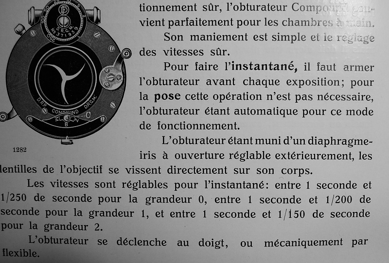

Déjà en 1910 Carl Zeiss Jena proposait sur son catalogue d’optiques pour chambres un choix d’obturateurs.
Compound (Allemand) Z, B et M.
Bausch and Lomb (USA) B et T.
