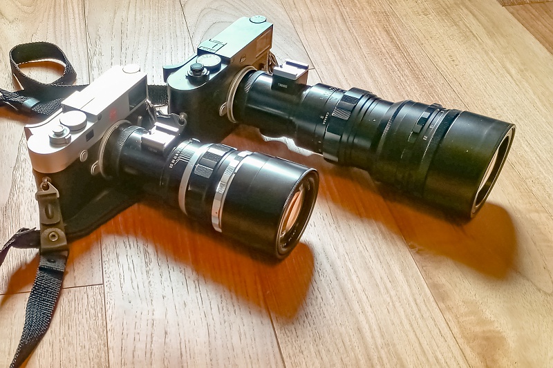

tubes de remplacement visoflex
TZOON Connexion à vis 62,5 mm
TZFOO/14023 Connexion à vis 62,5 mm
TXBOO/14024 Connexion à baïonnette 63,5 mm
les deux premiers nécessitent une classique bague vis/baïonnette pour monter sur les corps M. Ils fonctionnent parfaitement.
J'ai à la fois TZOON et TXBOO que j'utilise avec Telyt 200 et 280 sur mon M10
:iboitier: Xiaomi 22126RN91Y
à gauche TZOON avec bague vis/baïonnette et Telyt 200
à droite TXBOO et Telyt 280
(éviter les produits chinois, j'ai jeté deux bagues vis/baïonnette qui ne fonctionnaient pas correctement)
