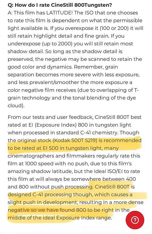

À toutes fins utiles pour d’autres éventuellement je me permet donc de poster un extrait des FAQ Cinestill concernant la 800T (qui est donc de la Vision 3 500T sans remjet), pour clarifier ce point qui n’est pas toujours évident en effet. La remjet étant uniquement une couche protectrice en raison de la haute vitesse de défilement du film dans les caméra, elle n’impacte pas la sensibilité.

La source est directement la section « FAQ » du site de CINESTILL :
https://cinestillfilm.com/pages/frequen ... -questions
Oui c’est tout a fait ça, vous résumez bien dans votre dernière phrase. Les 500T et 250D sont prévue pour un dev ECN2, leur iso « boite » est donc 500 et 250. (Après il y a une telle latitude sur ces films qu’on peut vraiment faire pleins de chose avec…)
Étant donné que CINESTILL a prévu à la base que leurs films seraient déposés dans des labos traditionnels avec un dev C41 qui est a priori dans le protocole standard (je ne suis pas chimiste) un peu plus « fort » que l’ECN2 et ont donc constaté une densité plus importante après un dev C41 quand exposé à 500 et 250. Ils ont conclu qu’on pouvait les sous exposé un peu, car ils seront naturellement poussées derrière au labo dans le C41. De ce fait la 500 est rebadgée 800, et la 250 > 400 iso.
Après, en réel, meme si vous prenez de la CINESTILL 800, exposée à 500 et développée dans du C41… Le film sera plus dense certes, mais il y a une telle latitude qu’il y aura largement de quoi travailler avec meme s’il est poussé.
Ces films faut vraiment faire n’importe quoi pour n’avoir rien à la sortie :D
