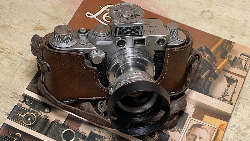

Avec un IIIf existe-t-il un posemètre pouvant se fixer sur la griffe du flash comme on peut le faire avec le Leica Meter sur les M ?
Si oui, j'imagine bien qu'il n'est pas possible d'avoir le couplage avec la molette des vitesses mais qu'importe, ce serait juste pour un oôté plus pratique que d'avoir à part une cellule dans l'autre main ! :smile:

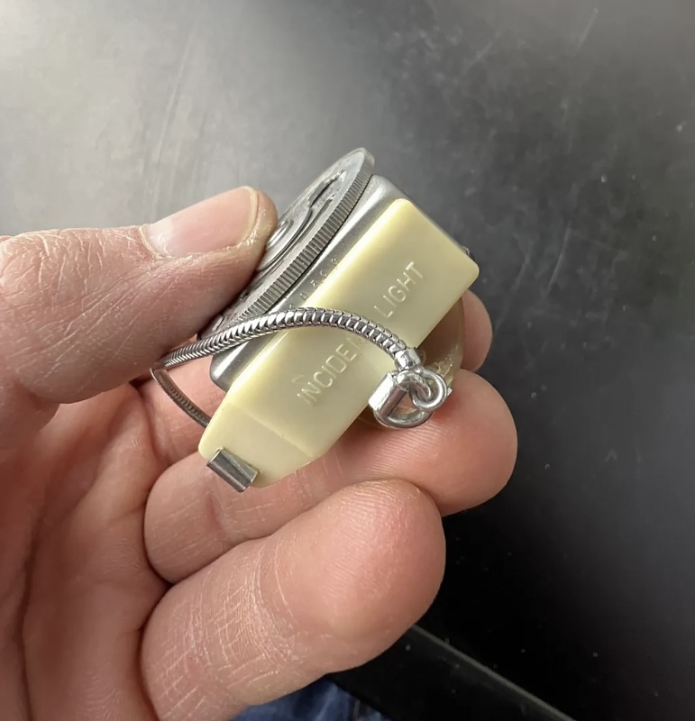

Messages : 3479
Bonsoir. J’utilise parfois cette cellule Metraphot 3 quand je suis en configuration tout vintage. Mais elle utilise un élément sensible au sélénium qui perd de son efficacité avec le temps.

Messages : 8264
Ah voilà quelque chose qui me plait beaucoup, ce posemètre Metraphot 3 est très beau et en harmonie avec le IIIf.
Pour la cellule au Sélénium je connais bien, j'en ai trois anciennes de marques différentes qui fonctionnent parfaitement juste.
Messages : 3479
Et bien il ne te reste plus qu’à en débusquer une. Et bien insister pour que le cache translucide soit fourni avec, pour la mesure incidente.
