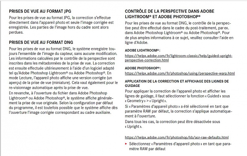

Je ne vois pas l'aide apportée par le contrôle de perspective sur les DNG.

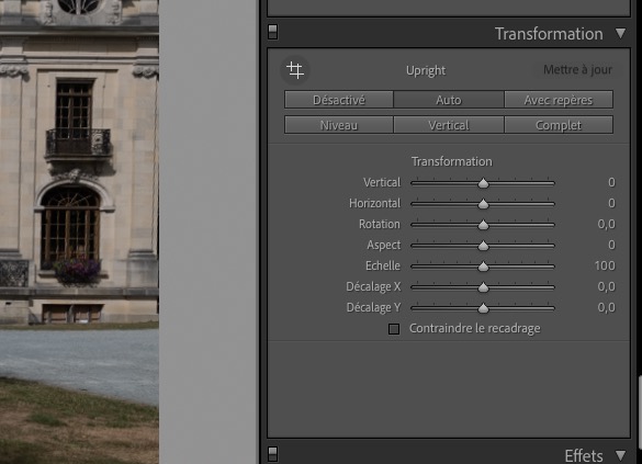

Sur le boitier, lorsque l'on regarde sa vignette (jpg), la perspective est effectivement corrigée. Mais dans Lightroom avec le dng, il n'y a pas de correction sauf à appliquer celle-ci avec le programme notamment en cliquant sur auto dans la section ad hoc (voir image ci-dessous). Mais alors la nouvelle fonction du firmware ne sert à rien selon moi...

Je pense qu’il faut choisir « avec repères » plutôt qu’auto (cf. Mode d’emploi).
Ainsi c’est bien l’appareil photo qui pilote la correction.
