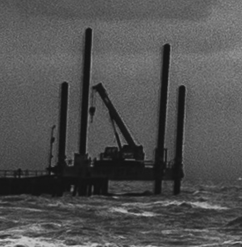

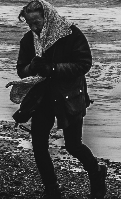

Cette image montre tout l'intérêt des M Monochrom. Ce liséré blanc disgracieux autour de la dame est dû au post traitement de l'image couleur en noir et blanc
Jono a traité la mer d'une manière et la dame d'une autre. D'où le clash.
Autre ex dans la même image :
Avec n'importe quel Monochrom, il n'y aurait eu aucun liséré.

En effet. Pas moyen d'éviter cela en post?
A part cela, les gris des nuages et le bruit (grain) sont réussis.

Non aucun moyen d'y échapper malheureusement.
Seule solution : un authentique Monochrom.
Avec un M10 Monochrom ou Q2 Monochrom, il est impossible d'avoir ce liseré.
Et depuis ça m'obsède. Il me faut l'un des deux. ;-)

Sauf si on photographie Jeanne d'Arc, j'ai du mal à croire que ce halo soit inévitable en conversion. Il y a beaucoup de méthodes de conversion. Je vais faire une petite recherche.

ça intervient, lorsqu'on traite différemment deux parties de l'image.
Par exemple la dame a été traité d'une manière (peut-être éclaircir la dame) et la mer d'une autre (peut-être l'obscurcir)
Idem pour les poteaux dans la mer laissé tel quel et le ciel qui a peut-être été assombri pour le rendre plus dramatique.
Pour ça il a jouer sur les canaux couleurs, ce qui a créé le liseré, car les logiciels ont du mal à discerner la différence de couleur aux zones de transition. Dans le doute, il créé ce liseré blanc.
avec un Monochrom, il n'y a pas de couleurs, donc pas de possibilité de casser les transitions
C'est Leica qui parlait de ce liseré, et je n'y avais pas fait attention. Mais effectivement, il apparait dans nombre de mes photos converties et traitées via les canaux couleurs.
Mais il n'existe pas du tout dans celle de mon M Monochrom original.
Quel est donc cette manie d’affirmer à tout va quand on ne sait pas de quoi on cause ?
Il y a une manière très simple d’ôter des lisere en post traitement, il suffit de suivre ces lignes blanches avec l’outil tampon de duplication en mode obscurcir (dans le mode de l’outil lui même)
Si le contraste est très fort et donc le ciel très noir avec un lisere tres blanc on peut aussi prendre l’outil densité plus et sélectionner les tons clairs en réduisant l’exposition entre 10 et 20%

Méthode efficace sans aucun doute mais je pense que ce que voulait plutôt dire Nicci c’est qu’il n’y a aucun moyen de ne pas provoquer ce liseré en post prod. Honnêtement s’il faut faire cette manip pour chaque photo convertie ce doit être assez chiant.
c'est que la conversion est mal faite , il a poussé les bleus a fond
et le M monocrome n'y changera rien vu que si le ciel n'est pas dramatique d'origine il n' ya aucune méthode hormis un filtre sur l'optique pour dramatiser un ciel, ou alors une selection et foncer le ciel mais en ce cas ce sera toujours du photoshop

Aewil a écrit :
Vous souhaitez vraiment traiter chaque photo sur Photoshop ?
Si vous voulez un ciel dramatique (je ne vois d'ailleurs pas pour quelle raison) et que vous poussez les bleus ET que vous voulez un résultat propre bien sur que oui

En tout cas merci pour l’astuce du tampon, je n’y avais pas pensé.
surtout ne pas oublier le mode obscurcir qui n'affectera que le liseré sinon ca ne marche pas
vite fait sur une image quand meme tres pourrie

Effectivement, c’est nettement mieux !
