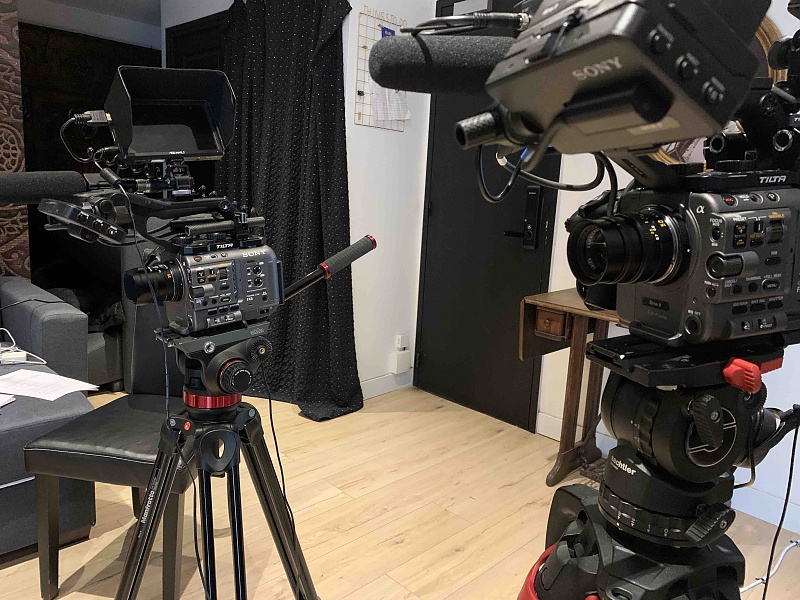

Hello Je reviens de Marseille ou j'ai filmé avec mes M sur une FX9. Adoré le résultat et la compacité de set up (bien que la camera soit assez costaud), je ne manquerai pas de vous montrer. Seul problème, c'est assez dur de faire du suivit de point avec les M. Mon 35 summarite a une encoche pour le doigt sur laquelle je bute a chaque fois faisant des saut de point inmontable. Aucune solution si ce n'est de s'exercer. J'avais également un zoom Sony (le 24-70 2,8G, soit le meilleur de Sony si cette notion existe) et c'était objectivement moins beau et moins bien. Mon petit Summarite fait office d'oeuvre d'art a côté, c'est bluffant. @Slender : ton arri vintage est magnifique ! n'hésite pas à nous raconter ça donne envie. J'adore la bague de choix d'optique, si j'étais bricoleur et entrepreneur je me lancerai dans la remise au gout du jour de ce genre de chose. J'en rêverai pour mettre mes 3 M sur une camera et changer d'optique en la tournant. Si tu as un peu plus d'info sur cette histoire de couche et de capteur je suis très preneur et curieux de comprendre ?! @Amator : Alexcosy a bien résumé la chose. Soit tu tourne dans un log dont tu sais que DaVinci l'a en Preset (S-log 3 pour une Sony, C-Log pour Canon etc etc). et donc lorsque tu ouvre ton projet, DaVinci te propose une image calibré dés le départ (pratique). Soit ce n'est pas le cas et donc tu met REC 709 Gamma 2.4 et tu travail sur ton rush brut qu'il faut calibrer toi même, soit à la main, soit en chargeant la lut comme le disait Alexcosy. Personnellement je recommande pas le log dès lors que le fichier est compressé et en dessous de 4:2:2 10bit. je trouve que l'étolonnage dégrade beaucoup l'image en dessous. C'est parcontre vivement conseillé en Prores ou l'on peut vraiment faire des choses. A mon tour j'ai une question : Est-ce que quelqu'un sait si ça peut se louer un Sl2-S ? Je suis sur Paris, j'ai très envie d'essayer. Est-ce que vous connaissez cette chaine Youtube ? C'est l'une des seule que je trouve pertinente sur le sujet. Je vous la recommande (ça parle surtout de documentaire) : https://www.youtube.com/user/markandrewbone. Je lui reproché seulement d'être fan de vieilles optiques russes là où ma préférence va au point rouge ! Bon week end Mickael |

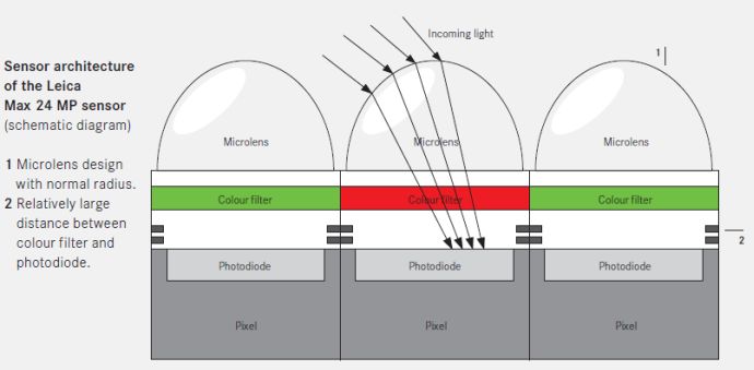

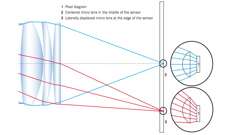

Hello Mickael: tu peux demander a faire un test drive du SL en magasin Leica, le temps d'un weekend moyennant 80euros (remboursable en cas d'achat). Il suffit de demander les modalite (preuves d'identite/residences j'imagine). Merci pour ta chaleureuse appréciation de mon Arriflex 16ST. J'en ai 2 comme celle la et une SR2 super 16 Les capteurs Sony plein format sont malheureusement dote de 3 ou 4 couches de protections relativement épaisse (selon les boitier, Neutre+UV+IR+OLPF...) repartie uniformément alors que les capteurs Leica M (et dans une mesure legerement amoindrie SL) utilisent un reseau de micro-lentille qui va en s'eppaissisant sur les bords pour "redresser" les rayons a angle d'incidence extrême produits par les optiques Leica M (encore plus vrai pour les grands angles, tout en dessous de 50mm en général) afin que le maximun d'informations (cf photons) "tombe tout droit" dans le puit de chque pixel (pixel well). ![]() ![]() Les aberrations sont ainsi réduites, le color shift également alors que la netteté est optimisée. Ces angles extremes n'etait pas un probleme sur une emulsion repartie sur un film, les sels d'argents de formes et de répartition chaotique (par opposition a des rangée de puits de pixel parallèles les unes aux autres) n'tait pas sensible a cet effet de diffraction des photons et le grain masquait certaines des imperfections (sauf si tu mettais une diapo Velvia 25 ou 50 sous une loupe 40X). Il est normal que les capteur de marques tierces ne répondent pas a ces besoins / héritage. En vidéo c'est un peu moins problématique car personne ne zoomera dans tes rushes, la qualité en fin de chaine chez l'utilisateur est toujours compromise par d'autres maillons de la chaine et de plus le capteur OLPF de la plupart des cameras vidéo type Sony achève de noyer a la fois le top de ce que peut faire l'objectif (en terme de pique) mais aussi le moins top (certaines abberation chromatiques sont paradoxalement amoindrie). Avec le SL2(s) tu aura le bon profil pour le vignetage/distortion/color-shift si applicable (codage 6bits), chose qu'il est difficile d'emuler avec les autres marques en photo - voire impossible en video. Le M sera encore superieur, mais il faut oublier la video |
| Slender |
Spécialiste Messages : 1222Depuis le 19 oct 2012 London - Paris - Annecy |
![]() Le sujest est traite de maintes fois sur la doc/review des M numeriques, particulièrement du M9 (premier FF) er 240 (premier CMOS) |
