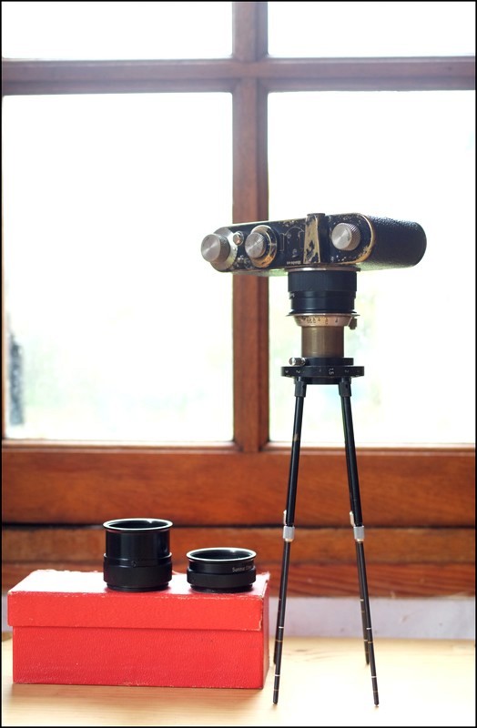

Pas encore de photos prises avec, confinement oblige, mais j’ai quelques idées pour tester ce dispositif.
Messages : 6620
Cet accessoire ne fonctionne pas sur les autres III ? Sur le lien de Dadati je vois une référence 16503 suivi d' "équivalent numérique" ? Existe t'il le même principe pour les M.?
    Rep : Bonjour
Messages : 8039
C'est "équivalent en référence numérique", pas "équivalent numérique". Les objets de l'époque ont une référence 5 lettres et une référence 5 chiffres. La référence en lettres est ADVOO, la référence en chiffres (numérique) est 16503. Le viseur du IIIg et les dimensions sont spécifiques. On peut utiliser la bonnette/lentille sans télémètre sur l'objectif un autre vissant avec un mètre de couturière pour la distance de map, ou avec un dispositif de copie stabilisant la distance, type BOOWU.
©Leica
Il existe bien des bonnettes ou lentilles de mise au point rapprochée pour les M, les ELPRO. A utiliser avec LiveView/EVF Visoflex ou mètre de couturière pour la distance. Il y a également les dispositifs à lunettes comme le Summicron Rigid NAH, ou le macro Elmar 90.

... ou avec un dispositif de copie stabilisant la distance, type BOOWU.
Ou le type BEHOO avec ses pieds télescopiques qui s"associent avec une bague allonge selon la distance choisie.
:iboitier: FUJIFILM X-Pro1
Messages : 8039
Oui, et si le sujet n'a pas peur de se prendre les pieds télescopiques dans la figure, ça peut faire des portraits serrés.
La différence entre les NOOKY ou SOOKY et la lentille ELPRO, ELCAT, ELPIK ou ADVOO est que les NOOKY/à SOOKY n'ont pas de lentille qui se visse sur la frontale, mais sont des bagues-allonges qui se placent derrière l'objectif.
https://assets.catawiki.nl/assets/2019/ ... d46163.jpg
Tu montres le BEVOR, le premier système vers 1931.
