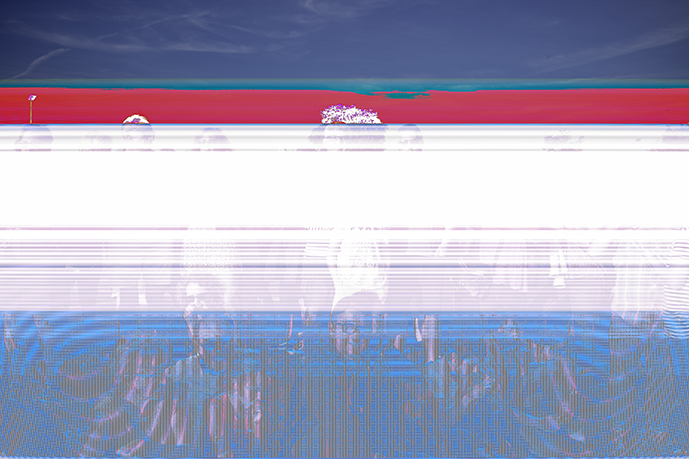

Ce doit être la saison !...
Après Gaga07 et a.noctilux, voici ce qui m'arrive...toutes les autres photos sont ok...mais c'est la deuxième fois cet été ! (sur 300 fichiers)..
:iboitier: Leica M10 :iobj: Summicron-M 35 mm f/2 Asph.
..ma carte Sd est une lexar Pro 32GB..utilisée à 30%, batterie à 80% de charge...
Comme je double, triple..etc mes photos, pas de conséquence..mais quand même ???...Vous avez dit bizarre ?

La chaleur :?:
Ou contacts un peu oxydés ?
Des fois je nettoie les contacts de la carte SD et ceux de la batterie (une vieille gomme taillée en biseau puis un pinceau/poire ) pour rester zen.

Leica et leurs batteries.... Sujet peu abordé.
D'après mon expérience, si on utilise des batteries déjà usagées, il faut faire attention.
J'ai acheté un APN Leica qui vite a commencé à déconner. Le vendeur m'a conseillé de changer de carte SD.
La situation s'est beaucoup améliorée mais le problème n'a pas disparu.
Ensuite j'ai tout simplement mis à la poubelle mes batteries Leica et les ai remplacées par des nouvelles. Plus jamais de problèmes.

C'est vraiment un drôle de phénomène!

Après plusieurs centaines de photos depuis mon dernier post (peut-être 1200 environ) et en faisant bien attention de ne pas tomber trop en dessous des 30% de batterie, je n'ai plus eu ce problème d'image coupée en deux.
Les lettres "bc" sont apparues dernièrement dans le viseur lorsque la batterie arrivait dans les 25%. J'ai immédiatement changé la batterie.
Je pense que mon problème semble résolu (je croise les doigts).
Merci encore pour les précieux conseils.

J’ai eu les mêmes problèmes avec mon M10 au tout début.
Rien à voir avec la batterie. C’est juste une incompatibilité avec la carte SD.
Il faut remonter le problème au SAV. Ce type de carte pourra être testé par Leica. Et sa compatibilité assurée dans une prochaine mise à jour.
C’est aussi simple que ça.
À l’époque c’était avec une SD Samsung 32Go offerte avec l’abonnement LFI. Elle était incompatible un comble !
Mais ça c’est résolu.
J’en ai parlé sur le forum il y a plus de 2 ans
