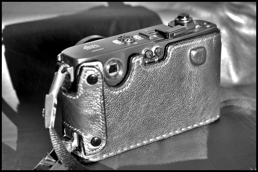

Pour répondre aux questions, l'étui est un Patagonean en provenance d'Argentine.
J'en ai parlé ici : message de Symphorinois
"+1" de la part de : golfeur27
et ils sont vraiment magnifiques :applaudir:

Salut Julius, j'ai vu tes premières images, vraiment pas mal.
Pour le grip, l'étui Paragonian possède deux petits bombements à l'avant et à l'arrière bien utiles :wink:
