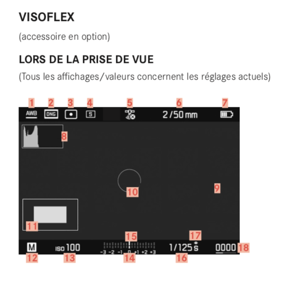

Oui exactement, apprivoiser les systèmes de mesures, spot, pondérées multizone et ensuite se passer du visoflex. Mais confirmez vous que l’on a bien l’histogramme en temps réel dans le visoflex? Nicci78 pense que non. Sans vouloir balancer... ^^
Nicci78
Messages : 5564
Depuis le 22 mai 2014
IdF
Je n'ai jamais dit ça : le Visoflex a bien l'histogramme. Il suffit de consulter le mode d'emploi, disponible ici : http://fr.leica-camera.com/Photographie ... /Downloads n'oubliez pas que Google est votre meilleur ami ;-)
Je parle juste de la mesure de lumière pondéré centrale via photodiode et lumière réfléchit par lamelle d'obturateur. Une technique très archaïque et peu fiable en mode télémètre. Il faut de l'expérience pour l'apprivoiser.
Sans écran de contrôle, on apprendra à la dur. Comme les Leica argentiques.
Et puis on achète un télémètre pour sa visée claire télémétrique, pas pour l'utiliser exclusivement via le Visoflex. Un viseur électronique n'apprendra jamais à son utilisateur à utiliser le mode d'exposition très particulier d'un M. Car en liveview, cette mesure se fait d'une manière bien plus moderne et totalement fiable : le capteur.

Merci Nicci, on a toutes les infos dans le visoflex donc cela devrait bien se passer, je n'ai pas l'intention de me servir du visoflex en permanence mais seulement le temps d'appréhender la mesure du boitier. Je n'imagine pas un M avec le visoflex non plus.
La pondérée centrale est moins sensible qu'une mesure spot car elle englobe une zone plus importante, si l'on choisit une zone moyenne entre haute et basse lumière on devrait avoir quelque chose de correct, les Leica sont plus sensibles ?
