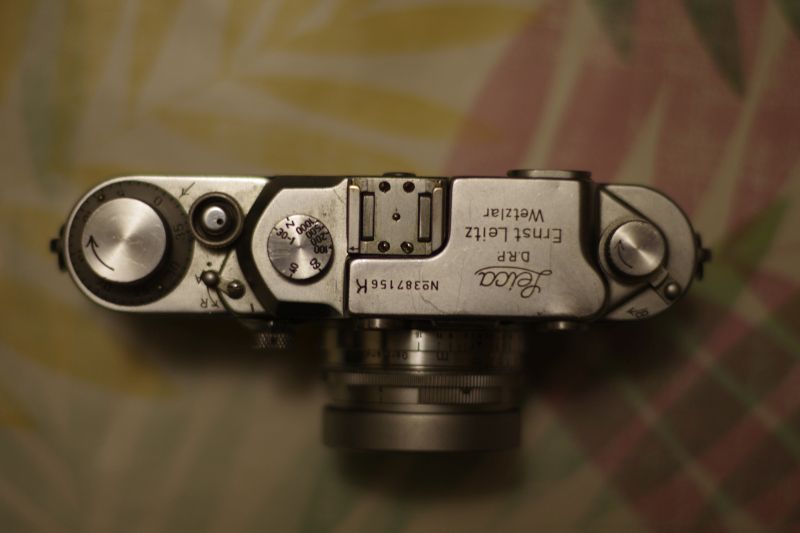

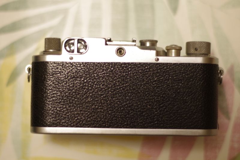

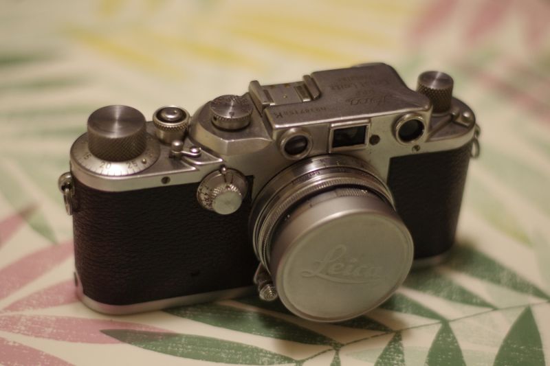

Bonjour tout le monde,
J'ai découvert ce forum en faisant des recherches sur le IIIc hérité récemment de mon grand-père...
Sur les conseils de Jean, je poste ici quelques photos pour vous présenter la bête.
Le n° de série indique un boîtier de 1941/1942. Il semblerait qu'il fasse partie de la toute 1ère fournée de "K".
On peut voir un rajout juste en dessous du flash (synchro ?) et je n'ai pas bien compris si la molette vitesses lentes avec ergot avait été elle aussi changée "IIIf style".
L'objectif est un 5cm f2 de... 1957. (Re)Mariage tardif donc !
Voilà, pas de questions particulières à part la "rareté"...
Bien à vous,
Thomas

Une rareté en effet. Les "K" ne sont pas légions.
Tu verras combien ces vissant sont attachants.
Bonnes photos !

C'est en effet un modèle intéressant : outre le "K", la petite marche sous le levier de rembobinage qui a disparu ensuite, la synchro flash, la molette des vitesses lentes "style IIIf" (avec le 1/15° et le 1/10° d'un côté du 1/30°, le 1/4, le 1/2, la seconde et la pose T de l'autre), peut-être la modification a-t-elle été faite au tout début de la production des IIIf.
Si le 2 de 50 est de 1957 il doit s'agir d'un Summicron, sans doute pas d'un Summitar dont la production a cessé en 1953. Ce léger anachronisme ne devrait pas perturber la prise de vue ! Et, comme telemetrix le dit, un filtre jaune (en E39, s'il s'agit bien d'un Summicron) ne peut nuire avec de la FP4+ pour les belles journées d'automne. Une petite cellule à main (comme la Digisix de Gossen) peut aider.
Et bienvenue au C4DV, en espérant que notre prochaine réunion nous permette de faire connaissance de ce IIIc - et de son propriétaire !
