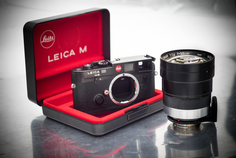

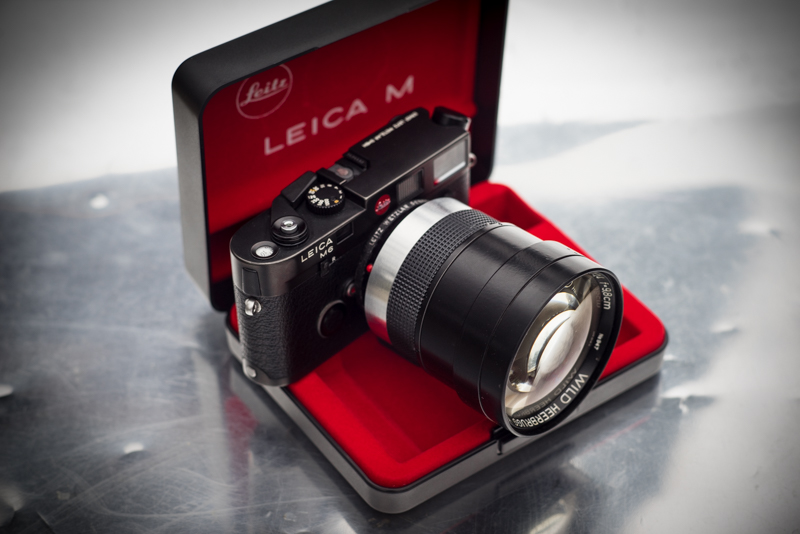

je vous livre les premières images de la bestiole: brut d'usinage avant gravures, il est montée en M (affiche le cadre 90), rampe de couplage en cours de taille, mise au point de 1m à l'infini, couverture 6x6 (idéal SL, S ou fuji GFX?)...je posterai images et détails au fur et à mesure, je peux déjà vous annoncer qu'il est "100% Summilux pré-asph" pour le rendu :content:

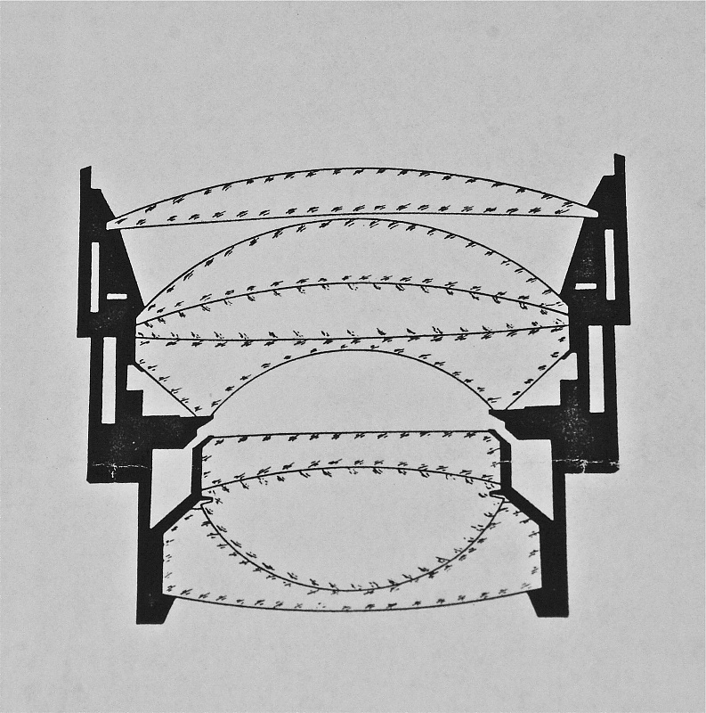

compilation de données techniques (introuvables sur le net):
-Marque:                 Wild Heerbrugg
-Distributeur:          Leica Technologies
-Modèle:                 Falconar 9.8cm F/1.4
-Camera:                Aircraft Camera 70mm
-Prix en 1995:         15400$ en lot de 5 unités (77.000$)
-Focale réelle:        96.72mm
-format image:       65x65mm approx
-Tirage mécanique:    43.55mm
-1/2 angle de champ:    18°12
-Ouverture relative:    F/1.4
-Transmission:             83%
-Ouverture réelle:       T/1.53
-Correction:              spectre visible
-Diamètre brut:        105mm
-Longueur brute:       97.75mm
-Poids:                    1450grs
-Nombre lentilles:  7 éléments en 3 groupes
-Formule optique:  Sonnar
-Diaphragme:         10 lames, monté sur roulements, sans encliquetage
-Construction:        acier laqué noir et couronnes bronze
-Optique:               verres terres rares, traitement smc
-Filetage filtre:       absent, diam 79mm

Très impressionnant Bertrand, bravo !
Messages : 5895
Très sympa le rendu!
Encore un beau boulot, bravo.

Bravo. Ca passerait aussi sur un Blad F ?
Encore plus fort qu'un 110mm/2.0 officiel.
Blue_lobster
Messages : 584
Depuis le 19 jan 2016
Bretagne , Saint Cast
Il est sympa mais casse-tête, la grosse difficulté c'est:
1 - de caler la télémétrie pour ce rapport focale/ouverture
2 - gérer un focus shift de 4cm à 1m entre 1.4 et 2.8, j'hésite sur le choix technique à adopter: il faudrait un repère de mise au point supplémentaire pour compenser manuellement, mais c'est moyennement satisfaisant.
Bref, c'est pas fini.
Pour Blad oui, la plupart des Falconar modifiés que j'ai vu sont montés pour le MF, mais 43mm de tirage laissent peu de marge pour le choix du système. Un seul modifié Leica SL à ma connaissance (celui de Jeffo W. Images visibles sur Flickr)
En 24x36, la résolution reste bonne mais en retrait comparée à un leica moderne ou à un asph (c'est beaucoup plus propre qu'un 50 f/1.5 Summarit et clairement dans la lignée d'un 50 summilux 1 ou 2).
Un capteur MF le placerait par contre "en haut du panier" même si le design Sonnar peut faire craindre une différence bords/centre marquée (le recadrage 24x36 aide beaucoup ici même s'il minore d'autant l'effet 3d).
A l'inverse, il pourrait théoriquement bénéficier d'un Speedbooster qui le ferait passer de 100mm f/1.4 en 6x6 à 70mm F/1 en 24x36, mais je doute fort que le design Sonnar soit approprié (défauts "au carré").
Il serait effectivement intéressant de réaliser une voire, deux autres montures avec rampe de mise au point pour ce bloc (il reste amovible, j'ai conservé le filetage d'origine), Blad est effectivement une option.
