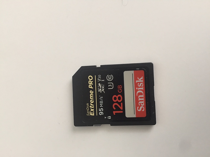

J'ai acheté une carte SD SanDisk de 128 G pour mon boitier Monochrome en vue d'être tranquille pour un voyage. Mais en insérant la carte le boitier : absence de carte.
La même carte insérée dans le Leica Q et là aucun soucis je peux prendre une photo direct.
Je formate donc la carte sur mon mac et je la remet dans le MM1 : absence de carte.
J'essaie d'aller dans le menu du boitier à la section Formater une carte mais le menu est grisé bref comme si il n'y avait rien à formater.
Aurais-je loupé un épisode ? J'ai l'impression qu'avec mes anciennes cartes je n'avais eu aucune manip. à faire.
La capacité de la carte serait-elle trop importante pour le MM1 ?
Merci de vos retours
Messages : 15667
Si c'est un Monochrom premier du nom, il ne supporte pas les cartes SDXC. Or une carte de 128 Go est forcément une SDXC. S'en tenir aux cartes SD et SDHC (32 Go max).
≤ 2 Go
> 2 Go - 32 Go
> 32 Go - 2 To
Merci Gautier, c'est donc ça : je suis vraiment une quiche :non:

Pour ma part j'utilise des 64Go avec MM1 et M9.
Voir ici : Leica M9 et carte SD 64gb
Paul tu es mon nouveau héros :lol:
Je viens de procéder comme tu le dis dans l'autre fil et cela fonctionne très bien sur mon MM1 :applaudir:
Avec cette carte :
:iboitier: Apple iPhone 6
