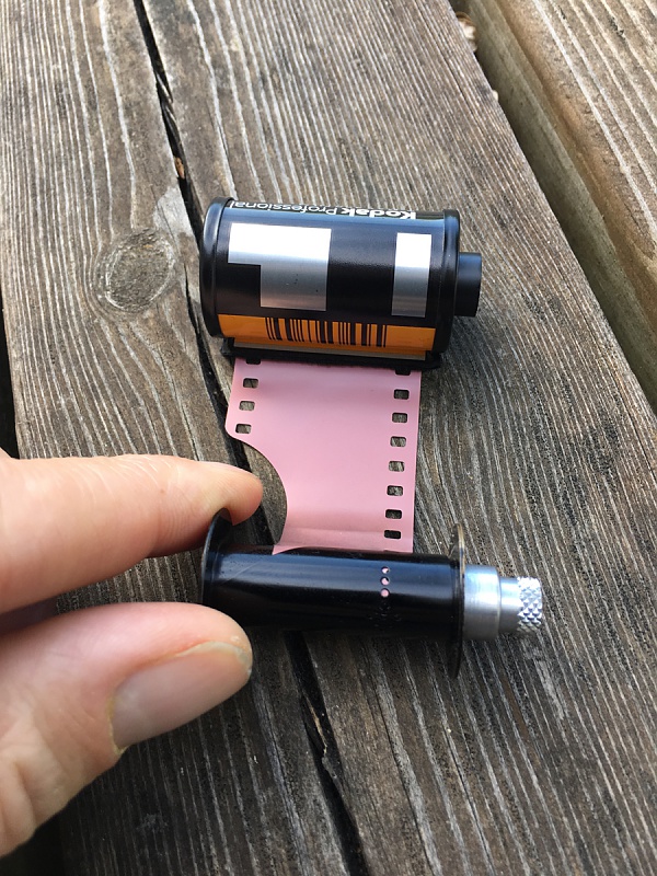

Je tente d'engager ma pellicule dans l'encoche de la bobine vierge.
J'ai lu qu'il fallait aller jusqu'à faire apparaitre la pointe de la flèche. (Visible dans ce tuto vidéo par exemple : https://www.youtube.com/watch?v=ADhWi-xvEIM)
Pour ma part, je m'arrête au 3ième trou sinon, je tors la pellicule..
Un conseil ? Un avis ?

Il faut insérer le film sur la bobine réceptrice en veillant à ce qu'il touche la joue de cette bobine.
La façon de procéder illustrée sur la photo n'est pas bonne.

+ 1 il y à 5 mm d'écart entre le film et la joue de la bobine réceptrice ,même si vous arriviez à rentré le film à fond, une fois inséré dans votre appareil tout serait de travers :exaspere:

Comme ceci :

Merci. C'est désormais ok. Mais toujours pas de possibilité d'aller plus loin.
