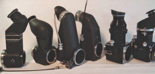

Amis vissistes, trois modèles à vis s'offrent à nous:
- le papa PLOOT, l'ancêtre des Viso, dont la chambre est cubique, et la visée verticale (viseur "cheminée")
- la Visoflex I, chambre cylindrique, avec viseur cheminée ou 45 degrés ou horizontal
- La Visoflex II, qui a une forme proche des Visoflex III, viseur horizontal ou cheminée. A noter que les VIsoflex II existent aussi en monture M sous la même dénomination "Visoflex II"... Attention lors de l'achat ;)
Attention, ça se complique: du "côté objectif", les Visoflex I et II existent avec baïonnette ou à vis (m39). J'imagine qu'un modèle baïonnette pourra fonctionner également avec les bagues d'adaptation m39-M
Attention ça se re-complique avec les viseurs:
Le PLOOT se divise en
PROON (chambre reflex) + viseur POOIM (les deux, pas dans le dictionnaire).
Voici les codes des viseurs de Visoflex I:
LFVOO (cheminée) (pas dans le dictionnaire)
PEGOO 45°
PAMOO 90° (pas mou, mais pas dans le dictionnaire)
Le viseur 90° pour Visoflex II est l'OTXBO. Il diffère du viseur de la version III car il a une petite "marche" qui l'empêche d'être monté sur des M, même avec bague adaptatrice.
Le viseur droit, cheminée, pour Visoflex II est l'OTVXO
Enfin, poursuivons avec les soufflets pour mise au point rapprochée et macro. Il en existe plusieurs sortes, que je suis bien incapable de recenser.

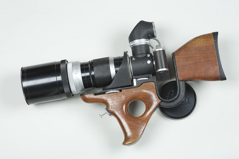

Citons les applications rigolotes mais peu opportunes pour prendre l'avion ces temps-ci (ni même le train):
©Tamarkin
et la version mignonne:
©Tamarkin

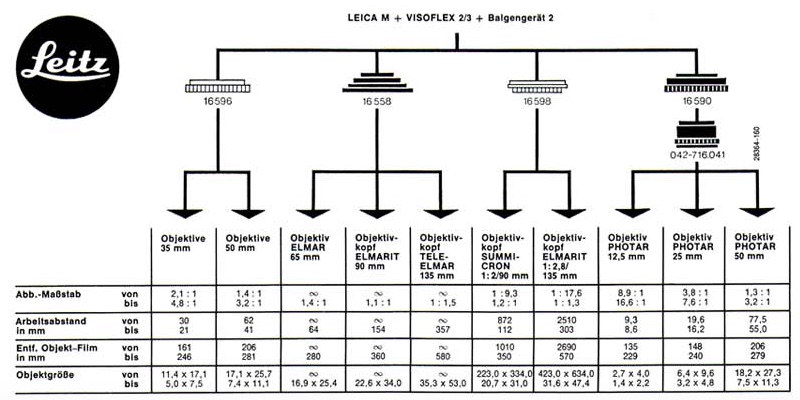

Mais le vrai mystère de la Visoflex, c'est quelle(s) bague(s) utiliser avec quel objectif pour pouvoir mettre au point à l'infini. Et là, il ne faut pas se gourer.
OUAGO, OUBIO, OTZFO, OUFRO... Le fait qu'une bague X puisse être utilisée avec un objectif Y (cf tableau plus bas) ne garantit pas la mise au point sur l'infini. Malheureusement, seul le tableau "Visoflex III" est disponible sur Summilux, et ce ne sont pas les mêmes références de bagues.
Attention, il y a un truc: seuls les objectifs à partir de 65mm peuvent mettre au point à l'infini...! (Jean D., est-ce exact? Ce n'est pas le cas pour la Visoflex III avec différentes bagues).
Cela expliquerait mes déconvenues avec tous les essais précédents de bagues et ma surprise à la découverte d'un 135mm qui, enfin, permettait l'infini avec la bonne bague. Je ne suis pas trop complexé: le même magasin avait monté un 90mm avec la mauvaise bague, et le vendeur chevronné ne comprenait pas pourquoi il ne mettait pas au point sur l'infini...
Apparemment, au départ, les amateurs de ces chambres les réservaient davantage à la reprographie ou à la photo d'insectes qu'aux téléobjectifs. Cela explique les viseurs 45 degrés et cheminée.
(déjà posté par filament ici)
Petits veinards, je vous mets le tableau manquant sur Summilux:
Ce tableau est pour un boîtier M, mais on espère que cela marche quand même... De plus, les objectifs de 135mm ne sont pas indiqués pour l'infini. Bigre!
Je ne peux plus corriger mais il fallait lire: il manque les objectifs de plus de 135mm. Le 200mm par exemple, qui est utilisé pour le PLOOT (et le "Leica Gun").

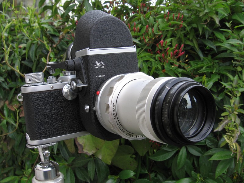

J'ai fait jadis quelques portraits à la Visoflex + Telyt 200, j'en posterai peut-être.
Je signale à ce propos une utilisation non prévue des viseurs OTXBOO et 16499 : on peut les monter à l'envers sur la Visoflex et ainsi photographier les gens en toute discrétion, car on leur tourne le dos.

J'ai retrouvé quelques photos dans mes archives.
Avec la tête du 13,5 cm Hektor + OTZFO + tube OTSRO, Visoflex II avec viseur OTXBO sur IIIc:
