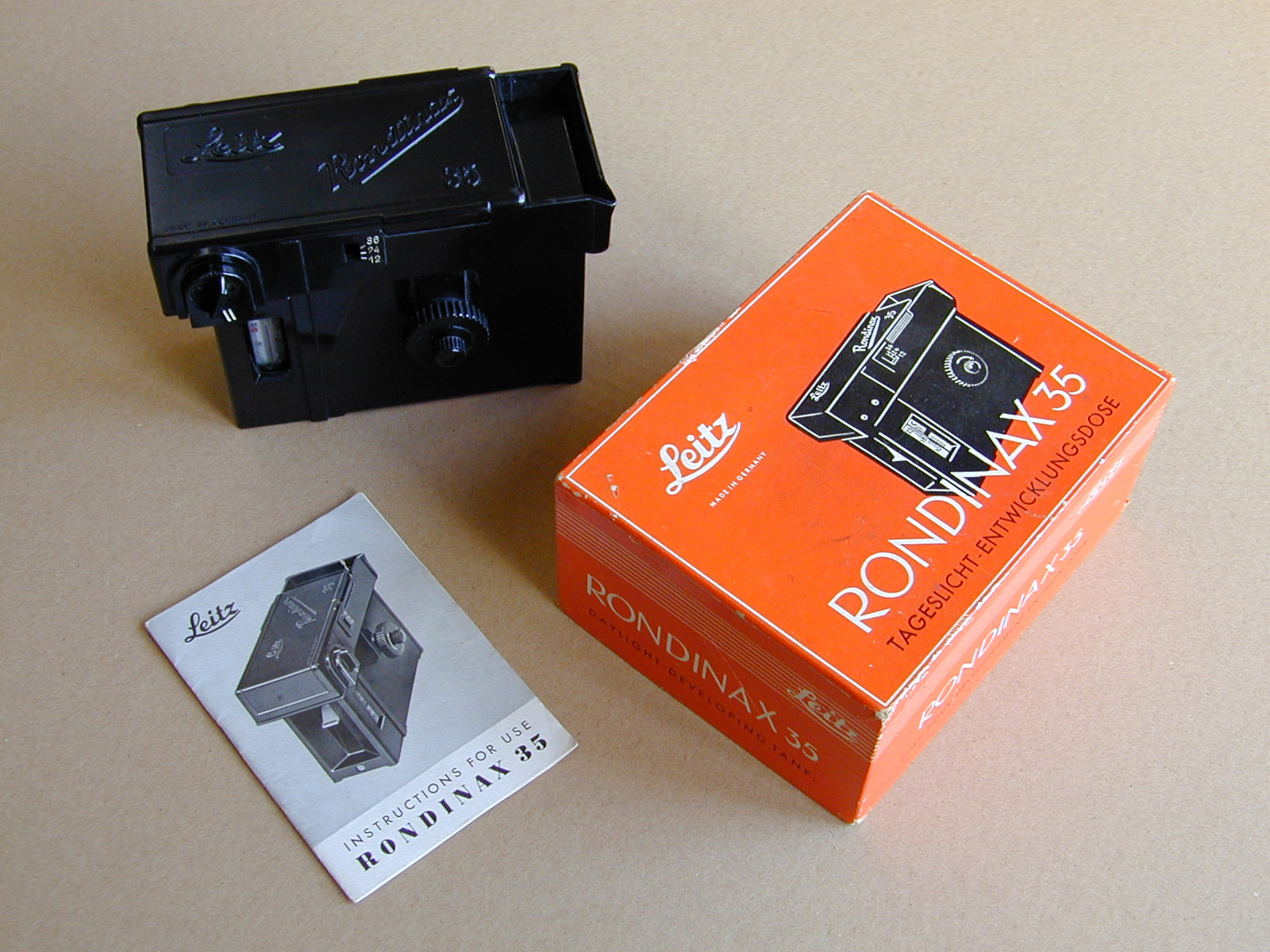

La cuve Rondinax 35 par Jean D.

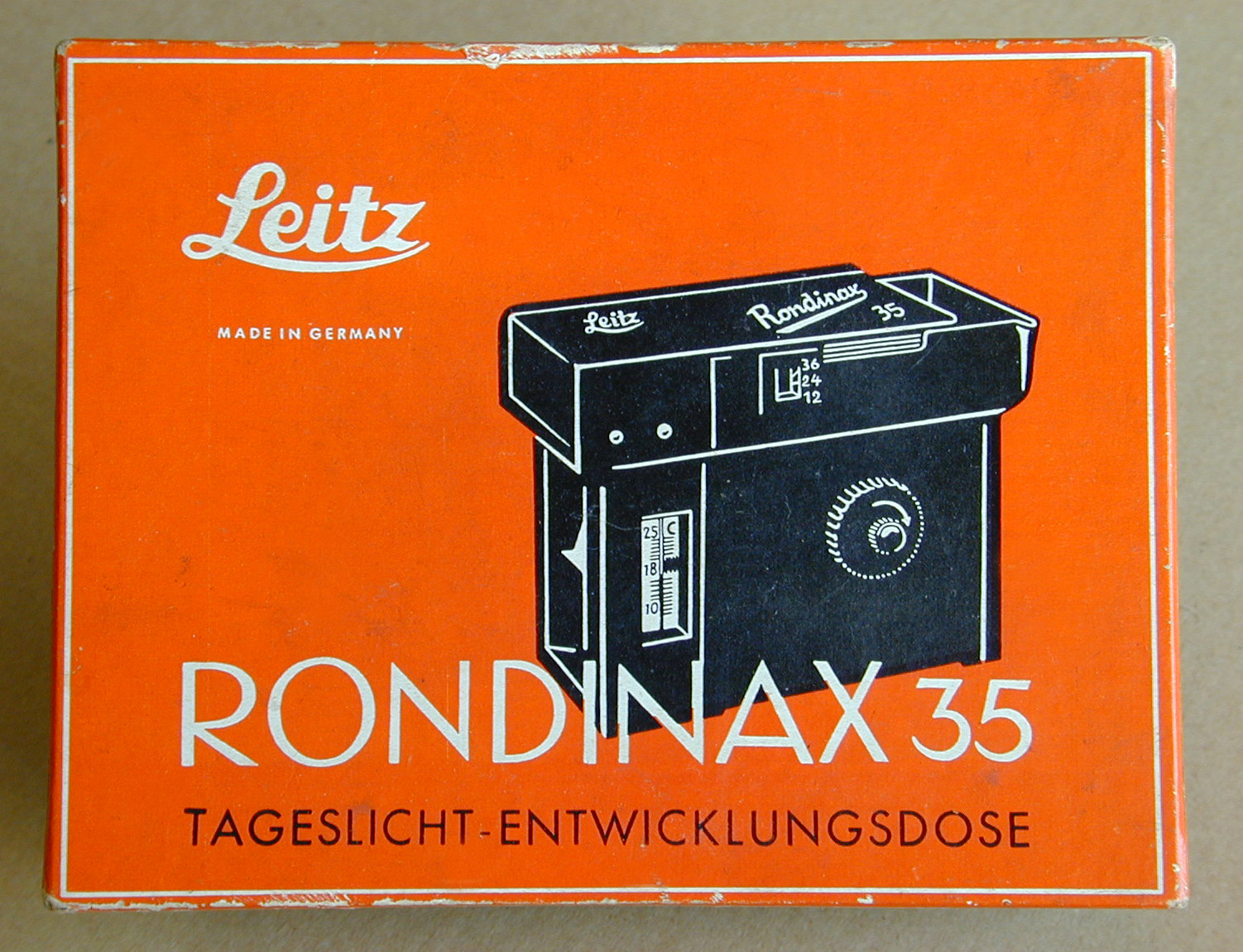

Boîte de Rondinax 35
Traduction du sous-titre allemand imprimé sur cette jolie boîte en carton : « cuve de développement à la lumière du jour ».

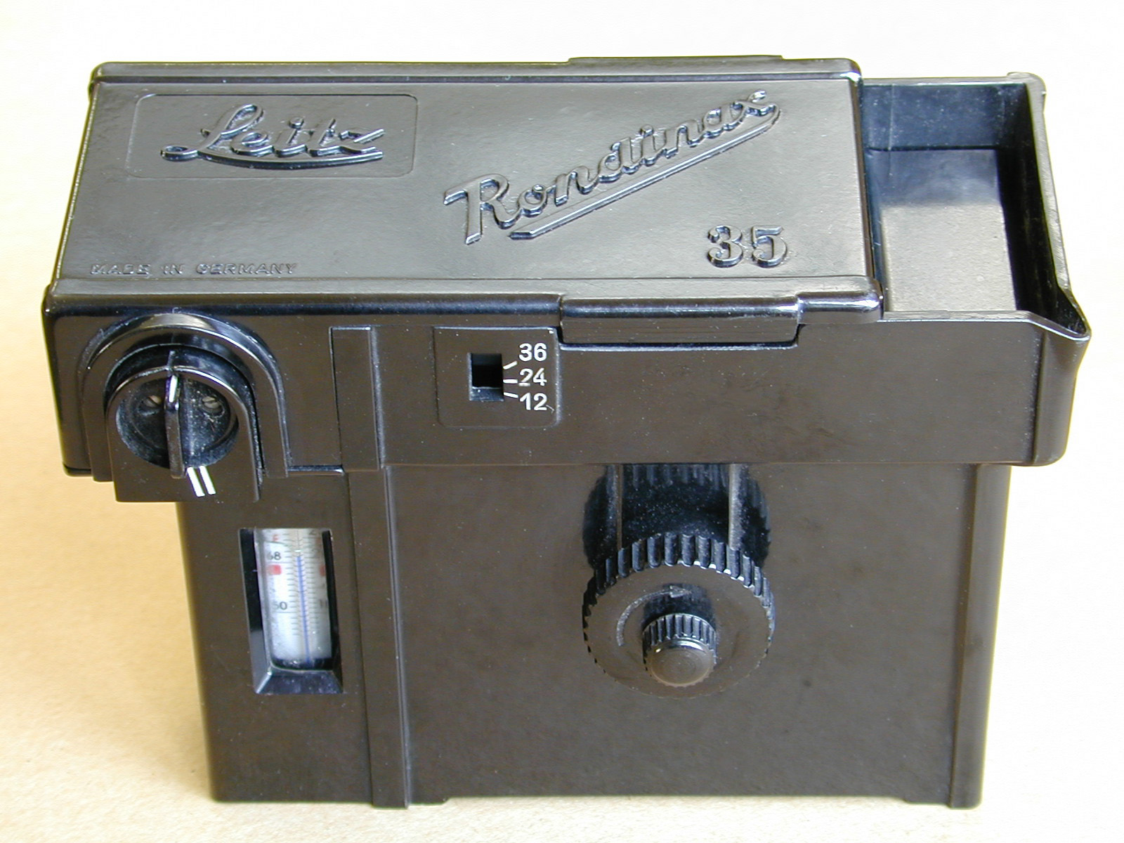

Cuve Leitz Rondinax 35

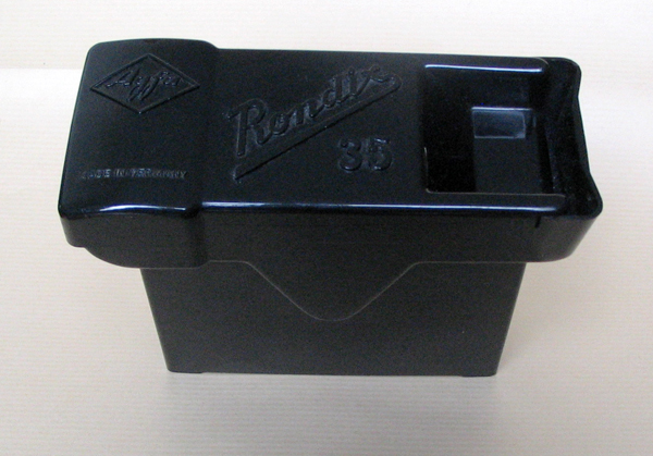

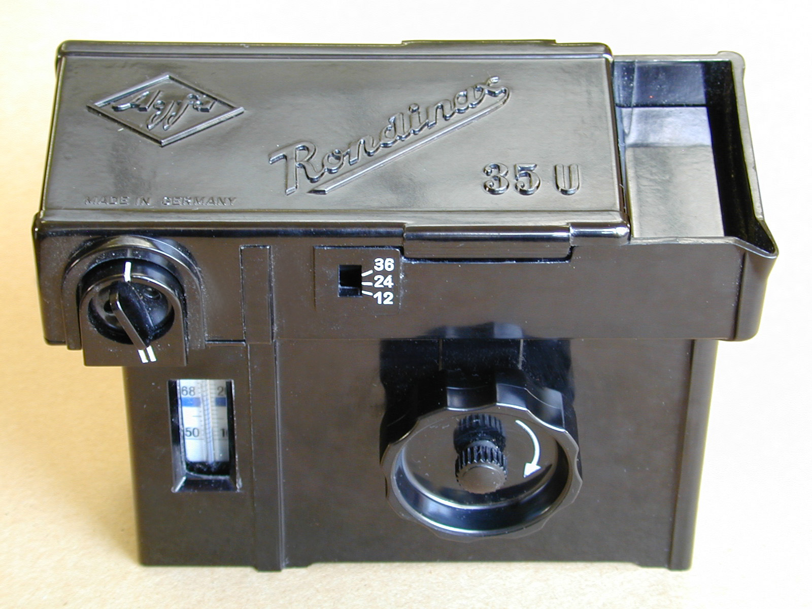

Cuve Agfa Rondinax 35 U

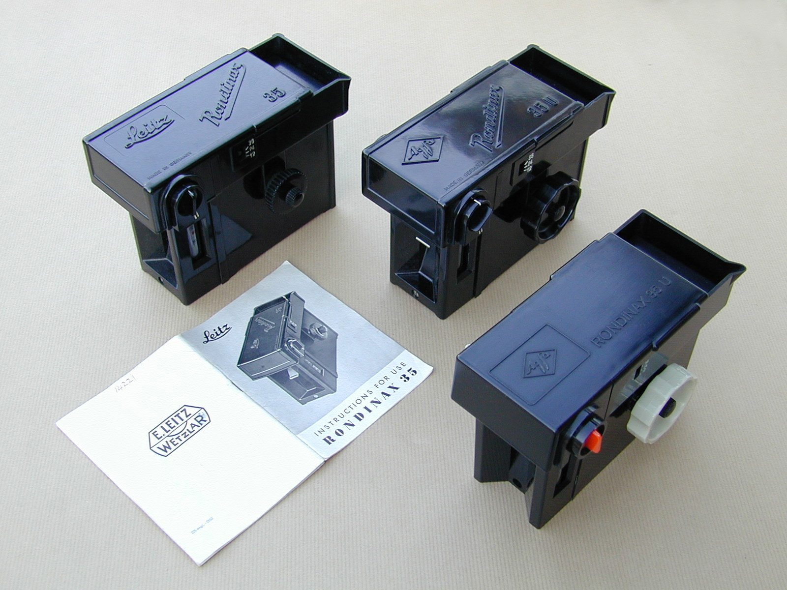

Cuves Leitz Rondinax 35 et Agfa Rondinax 35 U (premier et deuxième modèles).
Remarquer, sur la notice, l’ancien logo de Leitz "aux lentilles stylisées" (il s’agit du schéma d’un condenseur de microscope).
La cuve Rondinax 35 apparut en 1949 (code TEOOH), apparemment en partenariat avec Agfa ; la production par Leitz semble avoir cessé en 1954 (la filiale new-yorkaise la poursuivit jusqu’en 1961), mais Agfa continua la fabrication jusque vers le début des années 80 semble-t-il. A cette époque, cette cuve valait environ quatre fois plus cher que les autres, mais la différence était justifiée (la cuve Agfa Rondinax 35 U illustrée ci-dessus à droite valait 118 francs vers 1970) ; cette merveille ne se fabrique donc plus mais se déniche facilement, notamment sur eBay…
Ces deux cuves de 1938, ainsi que les cuves Leitz Rondinax 35 et Agfa Rondinax 35 U (premier modèle) paraissent en bakélite ; le deuxième modèle de la cuve Agfa Rondinax 35 U semble en une matière différente (un plastique de haute qualité).
Cuves Leitz Rondinax 35 et Agfa Rondinax 35 U (premier modèle). Remarquer l’entonnoir rectangulaire et le bec-verseur, le bouton d’ouverture de chargeur, le gros bouton moleté (permettant la rotation de la spire), le "compteur" et le thermomètre.

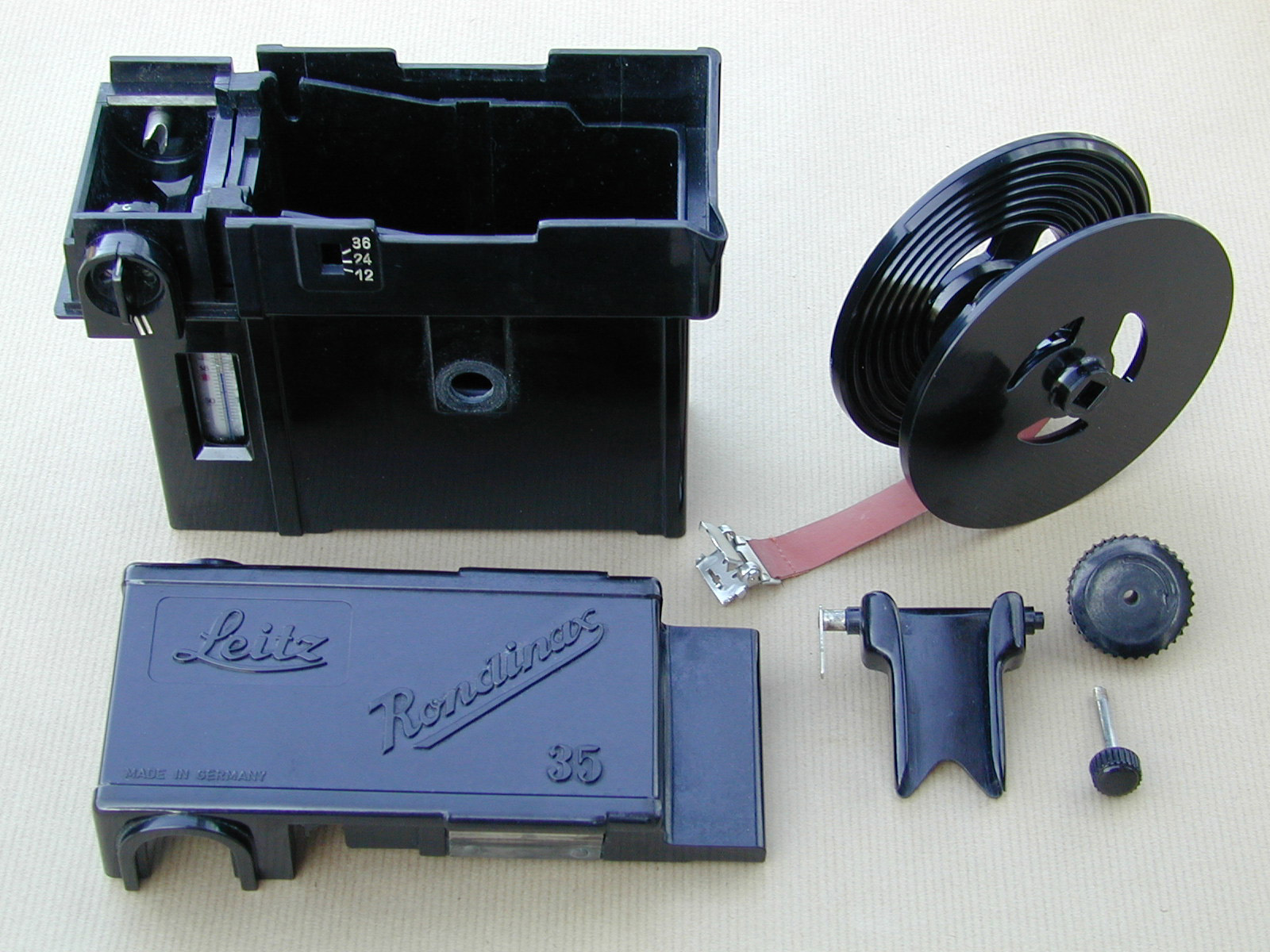

Schématiquement, la Rondinax 35 se compose de deux compartiments (assemblés par trois vis) et d’un couvercle commun pourvu d’une dépression rectangulaire ménageant, avec le contour du grand compartiment, un "entonnoir bec-verseur" efficace ; l’ensemble est étanche à la lumière car le couvercle s’engage dans une chicane. Le petit compartiment reçoit la cartouche de film, ou différents chargeurs (dont bien sûr le chargeur Leitz) qui peuvent être ouverts par la rotation d’un bouton latéral. La spire réceptrice est logée verticalement dans le grand compartiment et est actionnée en rotation par un gros bouton moleté prolongeant son axe (l’étanchéité du deuxième modèle de la cuve Agfa Rondinax 35 U est devenue irréprochable par l’adjonction d’un joint torique qui enserre l’axe de ce bouton, remplaçant le joint plat extérieur des modèles précédents) ; d’abord opaque, cette spire est devenue transparente afin de permettre l’insolation du film "à la lampe" dans le cas de développement de diapositives ; une bande souple (en caoutchouc puis en rhodoïd) terminée par une pince métallique est attachée au milieu de l’axe de la spire.
Cuve ouverte
Les différentes pièces constituant une cuve Leitz Rondinax 35. Remarquer les deux compartiments jumelés (noter la trace grise du joint plat extérieur), la spire opaque (noter le carré d’entraînement) et sa bande souple terminée par une pince, le couvercle, le guide, le gros bouton moleté et sa vis de fixation en bout d’axe de la spire.
Trois autres pièces complètent cette description :
  • Un guide mobile qui, incurvant temporairement le film à son passage lors du chargement, l’oblige à s’insérer de part et d’autre dans les deux rails ménagés sur les faces internes des joues de la spire (chaque rail décrit une spirale) ; le guide possède un index coaxial servant de compteur rudimentaire (très approximatif, c’est plutôt une jauge de la longueur de film déjà enroulée et surtout un témoin de bon enroulement).
  • Un couteau vertical comportant quatre dents de scie, permettant de trancher le film à ras des lèvres de la cartouche en fin d’enroulement.
  • Un thermomètre coudé, inamovible, permettant de surveiller la température en continu (tester l’étanchéité de son joint en caoutchouc, qui peut se racornir avec le temps).

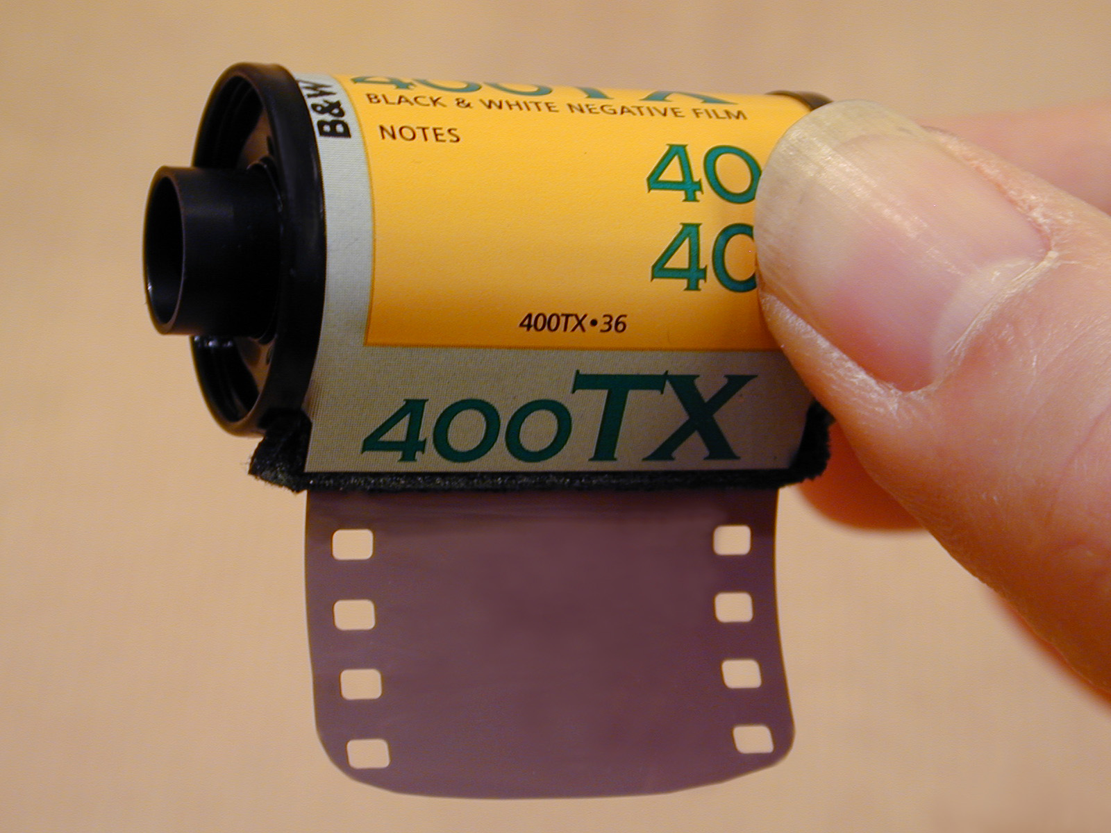

  • Après la prise de vue, attention à ne pas rembobiner à fond le film car il faut laisser dépasser l'amorce. Avec un Leica antérieur au M4, aucun problème car l'amorce demeure évidemment attachée sous la languette de la bobine réceptrice. A partir du Leica M4 (ou avec tout autre appareil), il faut bien prêter attention en fin de rembobinage en collant l'oreille au dos du boîtier : on entend un léger "clic" quand l'amorce se détache de la bobine réceptrice (aucune hésitation avec un peu de pratique) et simultanément le mouvement de rotation transmet moins de friction.
  • Découper soigneusement l’amorce du film entre deux perforations en ménageant un "arrondi" (pour supprimer l'angle vif qui pourrait "accrocher" pendant l'enroulement sur la spire).

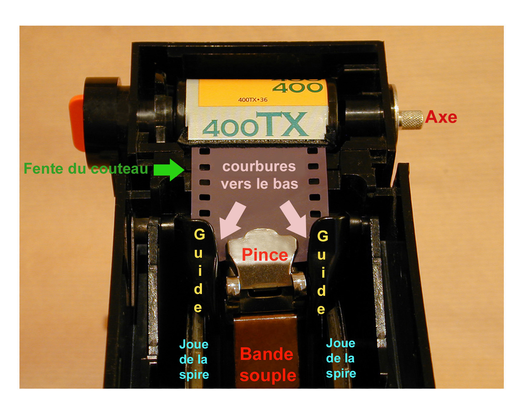

    Un point important : le "tuilage" correct du film s’engageant dans le guide.
  • Continuer à tourner lentement ce bouton et normalement l’amorce va venir s’engager dans le guide en se "tuilant" vers le bas (surveiller particulièrement les deux courbures latérales, obliger l'angle de l'amorce qui se serait anormalement relevé vers le haut à se courber vers le bas en appuyant dessus au moyen d'un petit objet effilé).

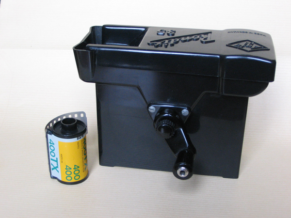

La cuve Agfa Rondix
RondixRondix
Cuve Agfa Rondix. Un chaleureux merci à Rico pour ces deux illustrations !
Pour être exhaustif dans ce domaine, il faut mentionner cette curiosité permettant également le chargement et le développement du film en plein jour… C’était probablement dans les années 60 la "Rondinax du pauvre" ; cette cuve ne paraît pas avoir été très répandue. Le film est enroulé librement à l’intérieur du grand compartiment, un peu "en vrac", constituant une spire lâche, et demeure attaché à l’axe de la cartouche (il n’y a pas de couteau, ni d’ailleurs de thermomètre). Le film est en permanence immergé, contrairement à la conception de la Rondinax 35. Pendant les différentes étapes du développement, la manivelle doit être tournée alternativement dans un sens, puis dans l’autre, et ainsi de suite : ce mouvement brasse le liquide et évite que le film ne se colle sur lui-même. Ce système ne semble pas très sûr par rapport à celui, plus élaboré, de la cuve Rondinax…

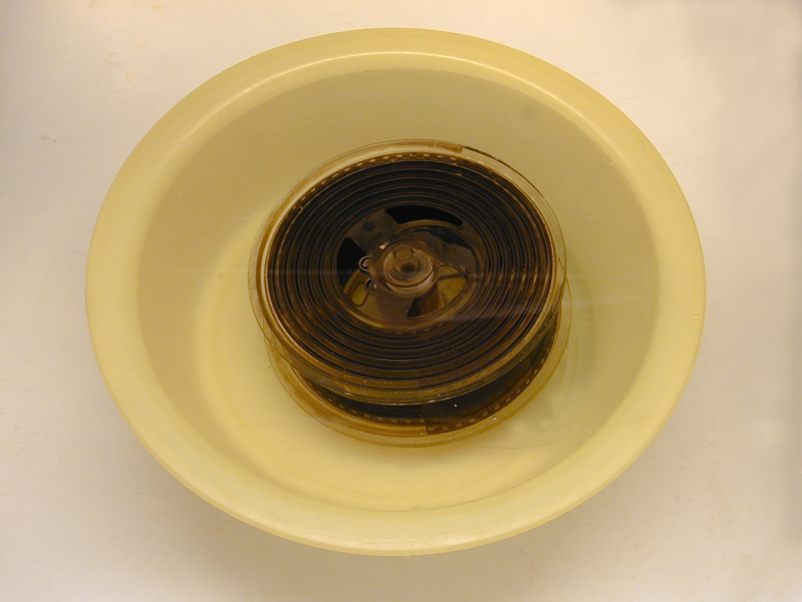

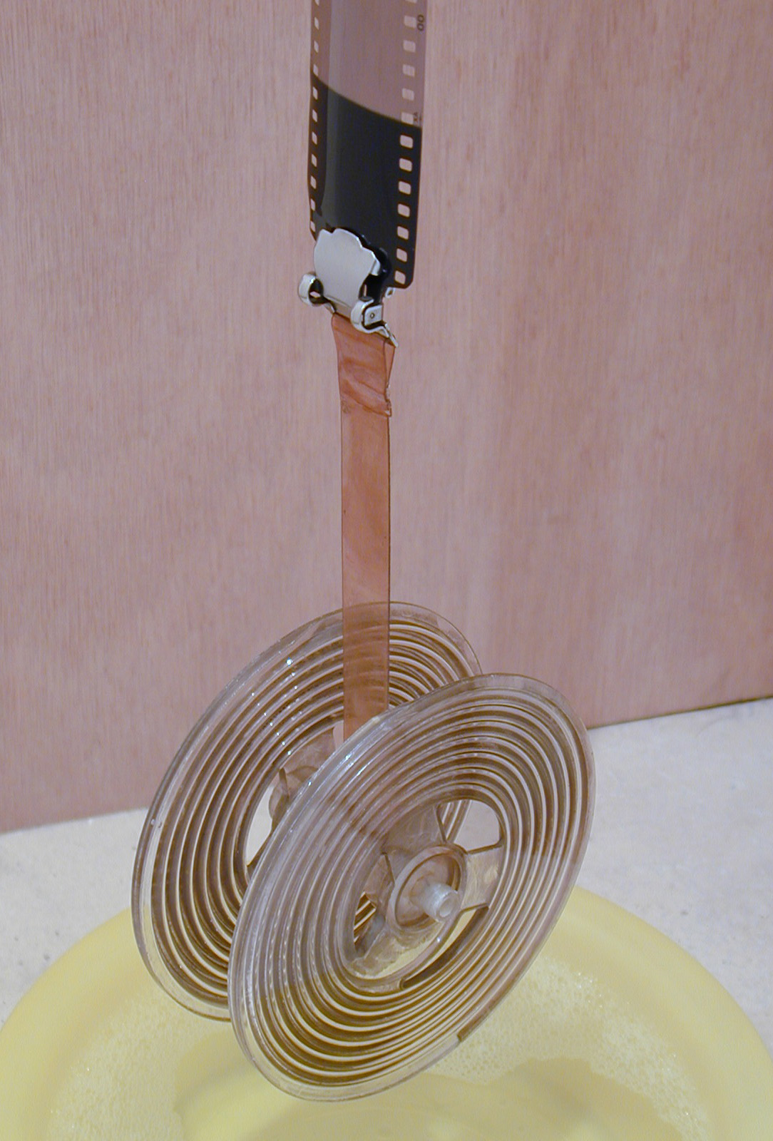

  • Après le fixage, laver à fond le film en le laissant sur sa spire tremper dans une petite cuvette  pendant une bonne demie-heure (pas forcément à l’eau courante mais plutôt en renouvelant souvent l’eau de la cuvette, ce qui est aussi efficace et limite le gaspillage).
  • Après le lavage, immerger le film (demeurant toujours sur sa spire) dans une petite cuvette contenant un dernier bain : de l’eau additionnée de quelques gouttes d’agent mouillant (ne pas en abuser, cela doit simplement mousser un peu lorsque l’on agite). Il est également inutile d’utiliser de l’eau distillée pour ce dernier bain, sauf peut-être si l’eau du robinet est vraiment très calcaire...
  • Pour le séchage, suspendre le film dans un endroit calme, tiède si possible, à l’abri de la poussière et des courants d’air pouvant en transporter. Il existe des pinces d’accrochage et de lest, très pratiques (la spire de la cuve Rondinax 35 peut servir de lest).
  • Laisser ruisseler l’eau, qui s’écoule d’autant mieux qu’elle contient de l’agent mouillant (c’est son rôle) ; laisser faire la nature et ne pas utiliser de pince essoreuse, les quelques gouttes résiduelles disparaîtront d’elles mêmes par évaporation…
  • Le séchage du film est généralement beaucoup plus rapide que l’on ne pense (sauf évidemment en cas d’atmosphère humide) : voir prudemment où cela en est, au bout d’une heure par exemple (aspect, "toucher" de l’amorce).
  • Dès que le film est sec, le découper précautionneusement en bandes de six vues au moyen de ciseaux très fins, glisser soigneusement chaque bande dans une feuille de classeur pour négatifs en papier "cristal" ou "cellophane", en la tenant uniquement par les bords ; juste avant, faire éventuellement "bâiller" un peu la glissière de la feuille au moyen d’une bande de carton.
