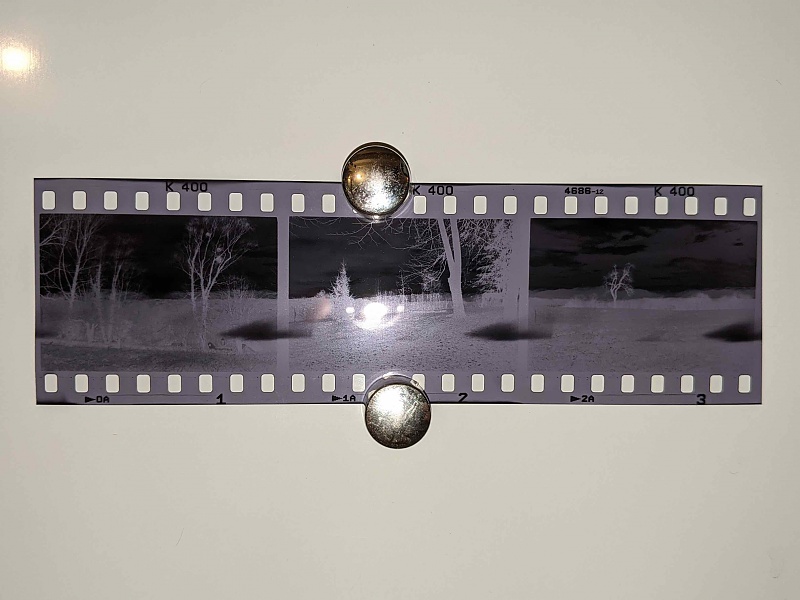

Bonsoir à tous,
Récemment acquéreur d'un Leica M2, je me suis empressé de faire plsieurs pellicules et de les développer. Mais quel n'a pas été ma déception lorsque j'ai vu des fuites de lumières sur chaque pellicules (cf photo)...
Ayant l'habitude de développer mes pellicules, et n'ayant jamais eu ce problème avec mes autres appareils, je pense que le M2 ne doit pas etre 100% étanche à la lumière.
Qu'en pensez vous ?
Si c'est le cas, je pense qu'une révision va s'imposer. Connaitriez vous des réparateur Leica dans le Sud Ouest ? Si non, savez vous si l'on peut procéder par correspondance avec les réparateurs d'Ile de France ?
Merci d'avance,
Respectueusement.

Bonjour, et bienvenue sur le forum.
C'est surprenant, une fuite à cette hauteur là. Peut-être au niveau du retardateur? Est-ce sur toute la pellicule? Si ça vient de là, faites une pellicule avec du scotch noir (gaffer) sur le retardateur pour voir si ça disparaît.
En région parisienne, Photo Suffren doit pouvoir aider, et peut-être aussi les Leica Store si c'est un défaut connu et à solution simple.
Mais d'autres membres du forum, plus savants que moi, donneront certainement leur avis.
Cordialement.
Patrick

Il y a plusieurs points à surveiller, et la méthode du gaffer est judicieuse:
- Retardateur
- Verrouillage du rembobinage (Le levier "R" en face avant, au dessus du retardateur)
- Crochets de sangles
- Dos (aux charnières et jonctions)
...et d'autres que vos recherches google vous indiqueront.
Essayez un film couleur: les fuites traversant le film (= venant de l'arrière du film) sont d'une couleur orange caractéristique.
Sur des photos prises en succession rapide, ou à l'intérieur, les fuites sont-elles identiques? Dans le cas contraire, on peut deviner si la fuite se produit avant l'expo du film (sortie bobine), pendant l'expo du film (quand le film est en place devant l'objectif) ou après (sur la bobine réceptrice).
Le trou dans le rideau est aussi possible, mais là, le gaffer ne vous aidera pas ;)
L'identification de l'origine d'une fuite de lumière peut prendre beaucoup de temps, mais est généralement à la portée de chacun. LA réparation demande du savoir-faire, mais est normalement rapide si l'origine est bien identifiée.

Bonsoir à tous,
Petit retour.
Donc, l'appareil est bien parti chez un summiluxien pour révision. L'appareil est revenu tout beau, avec vitesses justes, télémètre calé. Mais malheureusement, toujours présence de cette fuite.
Après observation et plusieurs pellicules tests j'en viens aux conclusions suivantes :
Pour que la fuite apparaisse sur le négatif, il faut que l'appareil ne soit pas utilisé pendant un certain temps. Lorsque je prends 3-4 photos à la suite, là il n'y pas de fuite. J'en conclus donc que ça doit etre une toute petite entrée de lumière, qui nécessite donc que le négatif reste immobile pendant un certain temps afin de bien imprimer la lumière.
Au vu du placement de la fuite sur le négatif, l'origine de cette fuite doit se situer dans la partie supérieur de l'appareil.
Mais de quel coté ? Je pense du coté gauche de l'appareil, donc coté télémètre.
En raison de la forme "triangulaire" de la fuite, je me dis que la source lumineuse se situe à la base du triangle, qui doit correspondre à mon avis à la sortie du négatif de la cartouche.
Je mets donc en cause : le porte courroie gauche ou la charnière gauche du clapet dorsal.
Qu'en pensez vous ? Avez vous d'autres déductions ?

Bonjour. Une méthode pour localiser la fuite pourrait être de charger l'appareil avec une bande de papier découpée à la bonne taille, émulsion vers l'extérieur. Après l'avoir laissée en place une heure ou deux, puis développée, la position exacte de la fuite devrait apparaître.

Bonjour à tous,
Merci pour vos retours.
Je vous expose ici mon "protocole de recherche de fuites"
En gros j'ai bien exposé l'appareil à la lumière et j'ai réalisé des vues toutes les 3 minutes en laissant le cache sur l'objectif, et en tournant l'appareil de telle sorte qu'en 5 vues il ait fait un tour complet. À partir de la vue 30 je fais le tour en 4 vues.
J'ai fait 6 séries de 5 vues:
1 - 35mm sans cache
2 - 35mm avec cache sur télémètre
3 - 35mm avec cache sur visée
4 - 50mm avec cache sur visée
5 - 50mm avec cache sur télémètre
6 - 50mm sans cache
Puis j’ai fait 2 séries de 4 vues:
7 - 50mm avec cache sur dos et accroches courroie
8 - 35mm avec cache sur dos et accroches courroie
Et résultats, des fuites apparaissent à chaque début de série lorsque l’appareil est face à la source lumineuse et que le télémètre n’est pas caché.
J'en conclus donc que la fuite provient du télémètre.

Votre expérience Mr Metrot me fait douter de mon protocole.
Si la fuite provient des rideaux, ne devrait-elle pas etre présente sur toutes les vues avec la source lumineuse de face, quelque soit les caches effectués ?
