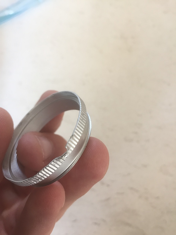

Voilà,
J'avais commandé sur ebay un adaptateur pour filtre 39mm.
Je l'ai reçu après un mois d'attente. Il a vécu moins d'une semaine.
Je n'arrivais plus à le dévisser. J'ai essayé doucement avec plusieurs outils.
Mais cet adaptateur était extrêmement fragile et j'ai directement laissé des marques...
J'ai donc abandonné l'espoir de le dévisser sans l'amocher...
Voici le résultat.
Vraiment je ne conseille à personne ce type d'adaptateur. Il vaut mieux en trouver un de la marque...
Bref. Juste pour info.

ortho
Messages : 977
Depuis le 15 oct 2013
Le mieux est de mettre sur les filetages du graphite avec la mine d’un crayon papier.
Ça évite le blocage des filtres.
Et quand c’est bloqué il faut les dévisser en plaquant l’objectif et son filtre sur une surface plane adhérante (plaque caoutchouc, Ecrit main en plastique ou en cuir) en tournant dans le sens inverse des aiguilles d’une montre.
Aucun filtre ne m’a jamais résisté :content:
LOOII
Messages : 127
Depuis le 21 jan 2019
Belgique - Hainaut
Le problème avec le (mon) summitar c’est que lors du dévissage du filtre, l’element frontal se dévisse en même temps... mais pour séparer les deux, dans mon cas, cela s’est mal passé...
