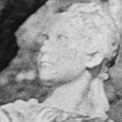

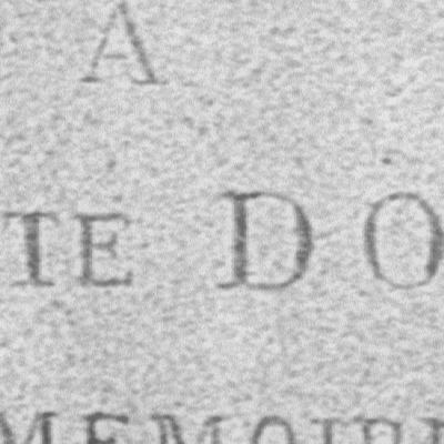

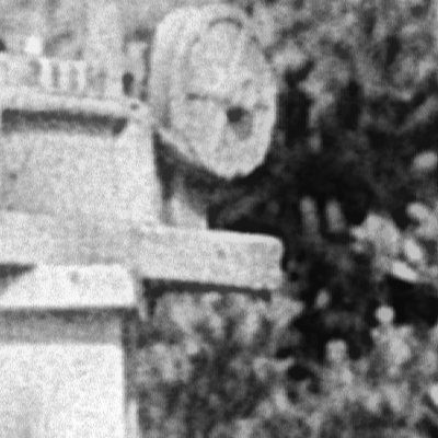

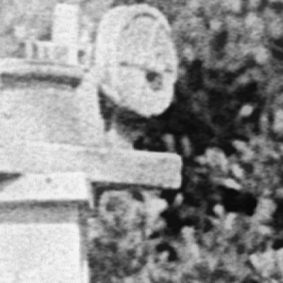

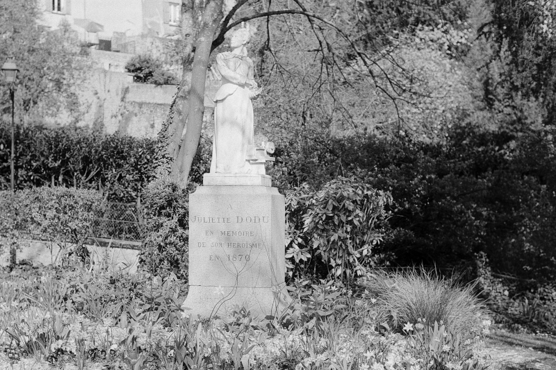

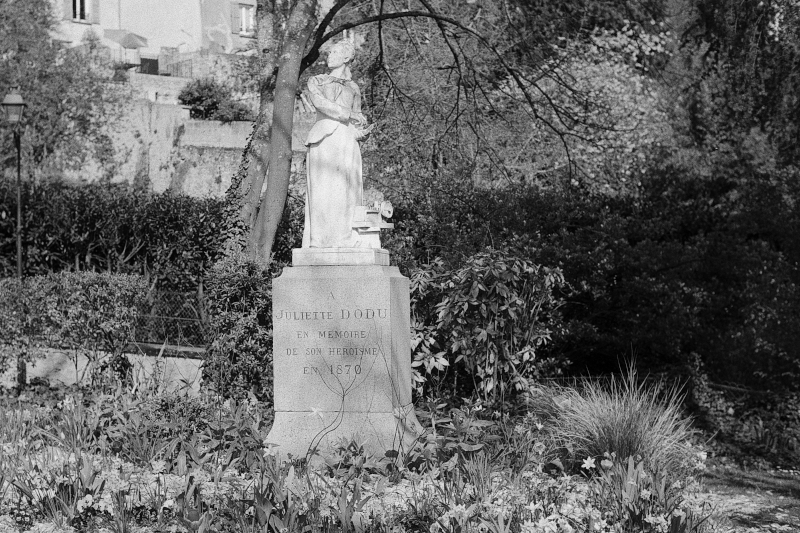

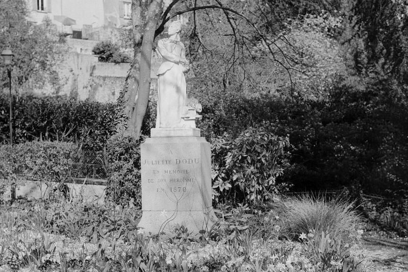

Lors d'un de ces weekends où les activités sont réduites à l'essentiel pour préserver nos proches, je décidai de faire une pause dans le ménage et de mettre à profit(?) le temps qui s'étire. Et aussi de publier un premier post
J'ai sous la main :
- une kentmere 100
- trois révélateurs (D76, Xtol et Rodinal)
- un scanner Epson v700 (gentiment prêté et bienvenu en ces temps confinés) et SilverFast
- un M4 et un 50Lux
- l'eau courante
- 20°C de température ambitante

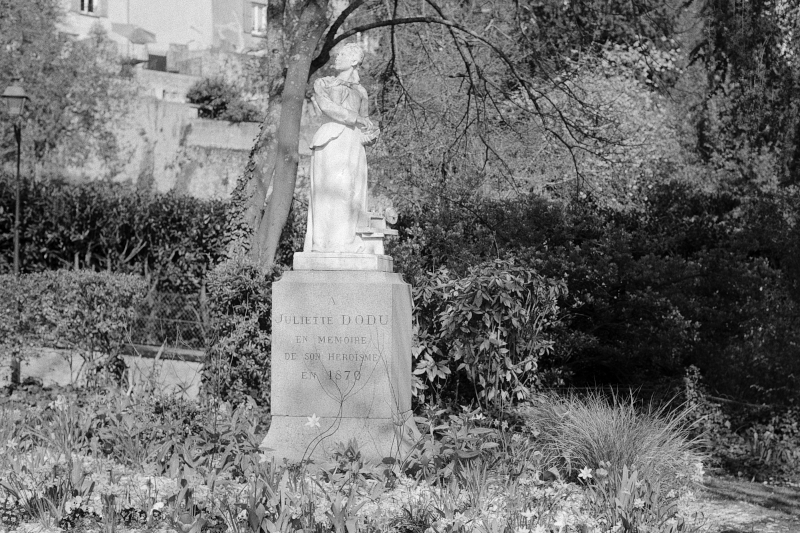

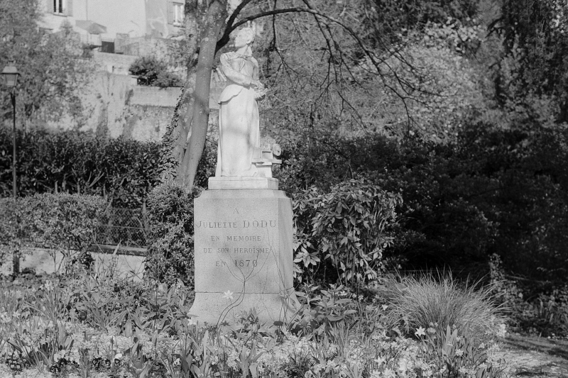

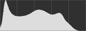

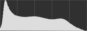

Après une balade dans les environs, je rentre avec ma pellicule exposée (1/250, F:8) devant le même sujet. Je découpe le film en plusieurs parties (6) et développe chaque partie dans les révélateurs à disposition, de la manière suivante:
1 - Xtol 1+0 : 8min
2 - Xtol 1+1 : 10min
3 - D76 1+0 : 9min
4 - Rodinal 1+50 : 15min
5 - Xtol (1+3) + Rodinal (1+100) : 12min30
6 - Xtol (1+3) + Rodinal (1+100) : 11min
Tous les scans sont faits avec le même réglage et sans post-traitement.

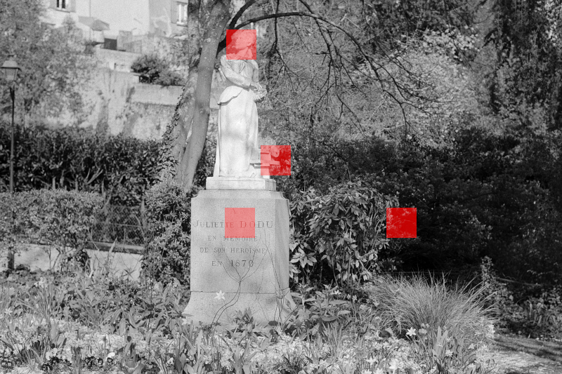

Le sujet : nous sommes nombreux à connaître cet endroit. Pour les plus jeunes, cette dame n'est pas la créatrice des foires à la photographie et n'est pas l'épouse d'un volailler devenu célèbre dans les rayons frais de nos échoppes. Les carrés rouges sont les crops présentés dans chaque cas.
1 - Xtol 1+0 : 8min
3 - D76 1+0 : 9min

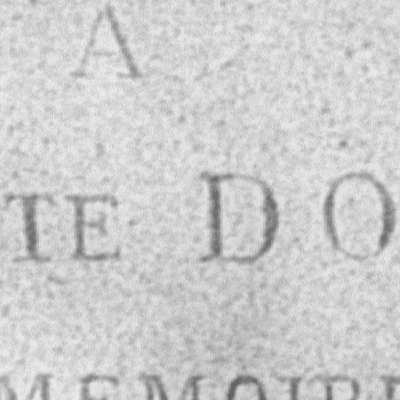

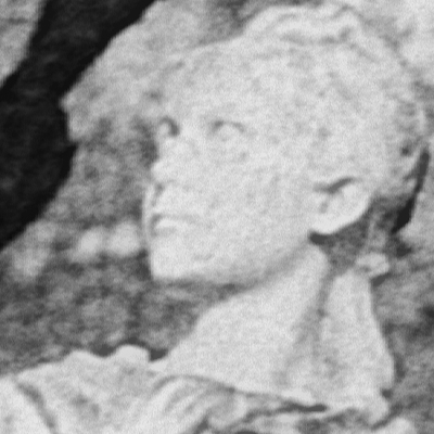

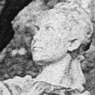

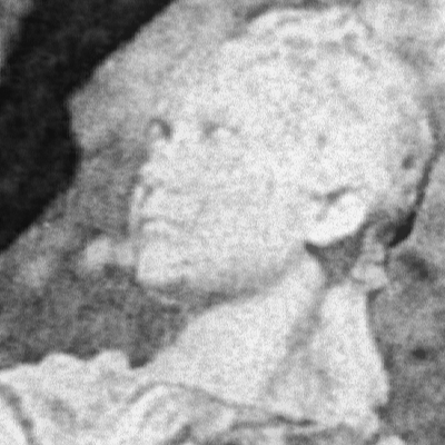

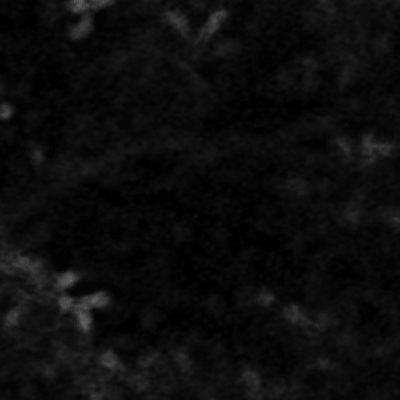

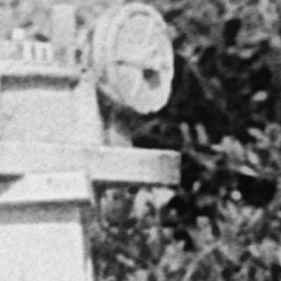

Détails 1 :
- Xtol 1+0 : 8min
- Xtol 1+1 : 10min
- D76 1+0 : 9min

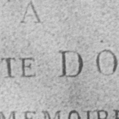

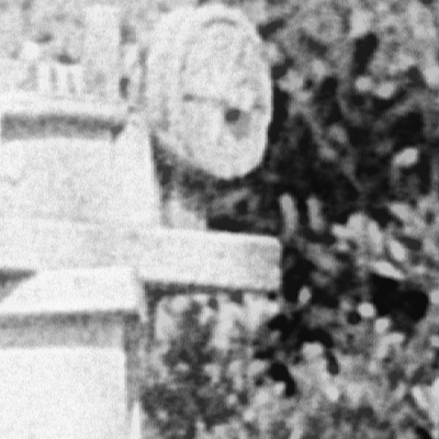

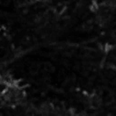

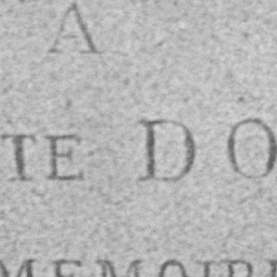

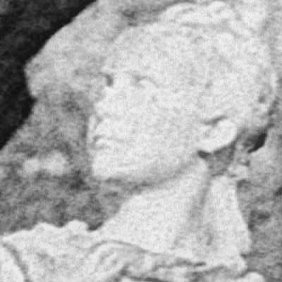

Détails 2 :
- Xtol 1+0 : 8min
- Xtol 1+1 : 10min
- D76 1+0 : 9min

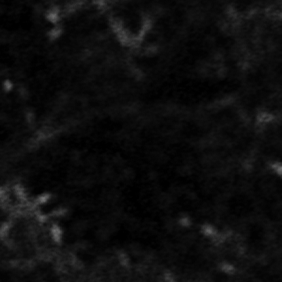

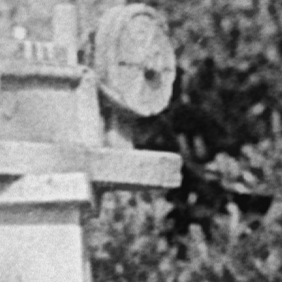

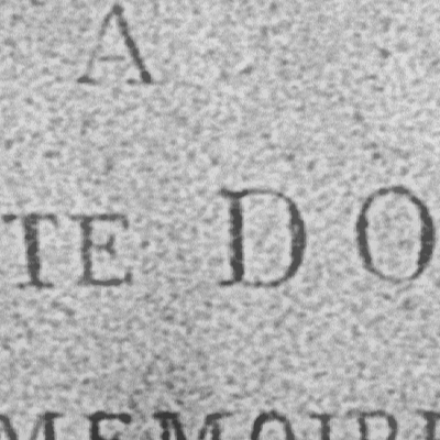

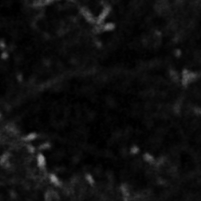

Détails 3:
- Xtol 1+0 : 8min
- Xtol 1+1 : 10min
- D76 1+0 : 9min

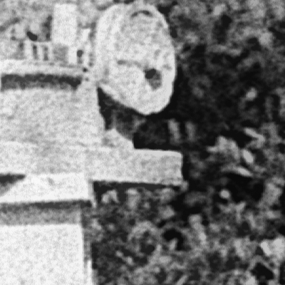

Détails 4 :
- Xtol 1+0 : 8min
- Xtol 1+1 : 10min
- D76 1+0 : 9min
Voilà pour ce petit exercice sans prétention, mais qui peut apporter quelques indications. En espérant que vous y trouviez une utilité ou du moins que vous ayez passé quelques minutes de détente.
Des test "plus professionnels" sont consultables sur ce post : http://pirate-photo.fr/pages/viewpage.php?f=51&t=36 ou sur l'excellent : http://www.merillot.fr/photo-graphie/te ... rateur.php)

ba en fait Xtol 1+0 est pas mal
Julien90
Messages : 395
Depuis le 5 juil 2012
New York
Merci FKraps. :applaudir:
Messages : 5004
Très intéressant !
Cela confirme mon impression mitigée du Rodinal, capable d'aller chercher des détails plus que les autres révélateurs et en même temps de brouiller certaines nuances.

Le Rodinal paraît plus "tranchant?" et effectivement en adaptant les temps et aussi l'agitation (?) (ici c'est avec la "touillette", 30sec au début, puis 3 ou 4 roulages aller/retour toutes les 30 sec)
En version scannée, il est vrai que cela permet plus facilement et rapidement de brôzouiller. Et d'être moins exigeant sur le développement que pour un travail sous agrandisseur.

Y a pas mon chouchou : D-76 à 1+1!
Moi y en a très fâché! :mrgreen:
inon... l'xtol semble être un poil faiblard. Ce qui me confirme dans mon idée que l'acide ascorbique ne vaut pas ce bon vieil hydroquinone. :wink:

Rhôô, c'est dommage! Bon, si Juliette respecte le confinement sur son socle, je passerai lui transmettre vos civilités. Je souhaitai essayer aussi le Rodinal 1+25.
l'Xtol "faiblard" = moins de dynamique dans l'amplitude des nuances ?
