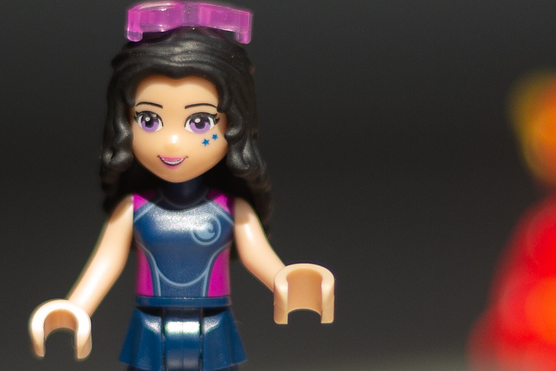

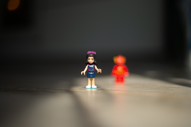

La map mini est bien à 45cm, je l'ai faite à l'aide du focus peaking sur les yeux.
Le lego rouge devait être à 8cm derrière.
voici une photo à f1,8 1/1000 100iso ainsi que le crop 100%

C'est un excellent objectif. Le piqué est bien présent à la pleine ouverture et s'améliore encore après (classique). Je le trouve peu sensible au flare. Par contre j'ai trouvé des aberrations chromatiques en situation de contre-jour. C'est fréquent avec les optiques de l'époque argentique montés sur un numérique. Mais son plus grand défaut, c'est évidemment de ne pas être couplé au télémètre. Utilisation du live view ou du viseur électronique obligatoire, ce que je trouve particulièrement fastidieux. Par contre sur un hybride, uil est digne d'intérêt.
