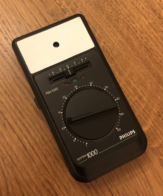

J’avais acheté dans un lot de matériel de laboratoire d’occasion cet appareil de mesure d’exposition pour l’agrandisseur.
Je ne m’en étais jamais servi mais avec le confinement on redécouvre son matériel...
Je l’ai mis en marche et il a l’air de fonctionner mais je ne comprends pas comment est-ce qu’il doit être utilisé. J’ai essayé sous l’agrandisseur après un tirage (donc réglages satisfaisants) et la valeur d’équilibre indiquée par le bouton était loin des 25 secondes obtenues avec les bandes de test.
Est-ce que vous avez déjà utilisé cet instrument et comment s’il vous plaît ?
Je suis preneur de vos lumières sur cette machine et si cela peut réduire le nombre de bandes de test à défaut de supprimer l’opération ce serait génial !

Richard
Messages : 11123
Depuis le 27 mai 2003
il faudra réaliser un étalonnage différent pour chaque boîte de papier utilisé,
la mesure d'expo se fera, pour un diaph donné, par par la diode verte après allumage de cette dernière l'expo sera considérée comme bonne en jouant sur la couronne indexée de 1 à 50, les flèches rouges indiquant une sur ou sous ex. pour caler l'expo je ne saurais que vous conseiller de le faire sur un sujet principal d'importance en surface, la fenêtre de la cellule servant de cible,
il vous faudra réaliser un tirage étalon avec un néga étalon,
lors d'un changement de boîte il vous faudra réaliser un nouveau tirage avec votre néga étalon, par comparaison si l'expo est en trop ou en moins il vous faudra réajuster en vous servant du curseur + ou - et ne plus le bouger tant que la boîte sera en service,

Gaston_M
Messages : 3
Depuis le 26 juil 2018
Marcq en Baroeul
Merci beaucoup Richard pour tous les conseils
