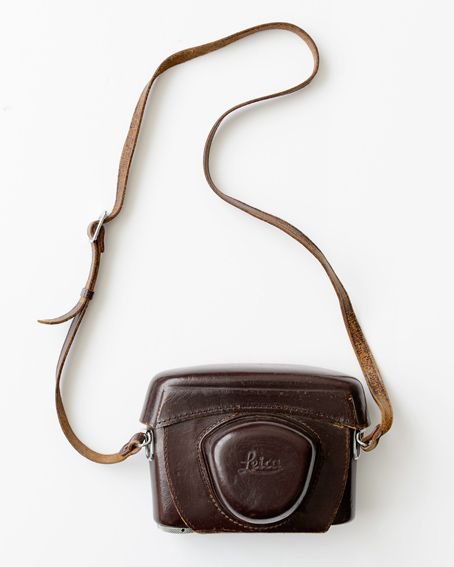

Je recherche actuellement un étui pour mon Leica M4-p
J'ai regarder sur des annonces et beaucoup vendent des étui de ce type pour leica M2/M3.
Questions tout bête. Est que le M4-p est compatible avec ces étuis ?
Vue qu'il fait les mêmes dimensions que les M2/M3/M4 je pense que oui mais je préfère avoir un avis avant d'acheter.
Merci d'avance
Filament
Messages : 15009
Depuis le 2 nov 2003
Malheureusement, la réponse est négative. Ce genre d'étui si fixe au boîtier par une vis, la grosse molette en bas à gauche en regardant la photographie. Je ne me rappel plus des détails, mais il y a une histoire de pas du Congrès et de pas Kodak. L'un est d'un plus grand diamètre que l'autre. Ce genre d'étui comporte la vis de gros diamètre, donc ils ne peuvent aller que sur les boîtiers cité. A partir du M4, il vaut mieux chercher un étui assez récent, comme ceux prévus pour les M6. L'étui se fixant autour des oeillets cela résout le problème.
