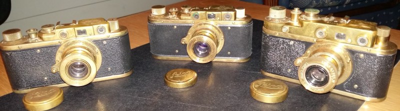

bonjour , j ai hérité de trois appareil photos de marque leica qui sont apparemment militaire. je ne suis pas intéressée de les garder pour moi, je voudrais donc les mettre en vente si cela en vaut la peine mais je n ai aucune idée de leur valeur et on ma prévenue que des copie sont très facile a obtenir donc que crois être au bon endroit pour avoir les bonnes info , merci pour vos futur réponse

Trois copies russes. Valeur... Sentimentale. Mais on peut faire des photos avec et c'est le plus important.
Ce sont des Fed ou des Zorki mais en aucun cas des Leica. Tapez Leica II sur Ebay et vous en trouverez des centaines...
Quant au soufflet... là encore, peu de valeur et pas facile de faire de la photo avec.
Désolé pour vous.

Désolé, tout le monde vous confirmera que ce sont des copies. Je crois qu'ils se vendent un peu plus cher que les Fed et Zorki standard: autour de 80/150e pièce. Le soufflet se vend en deçà.
Pour adoucir la "déconvenue", on pourra vous confirmer que le prix de vente actuel de Leica vissant "courants" n'est pas beaucoup plus élevée (hors objectif): 175 à 250e ne sont pas rares.

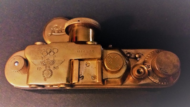

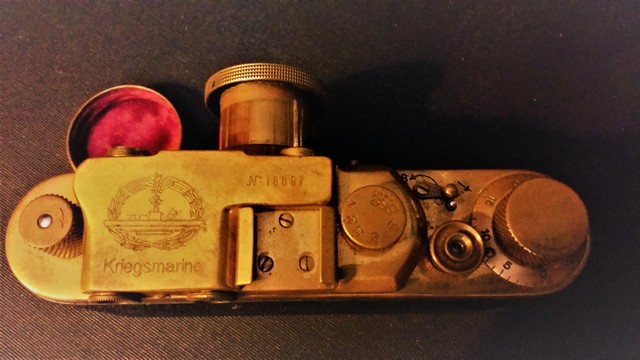

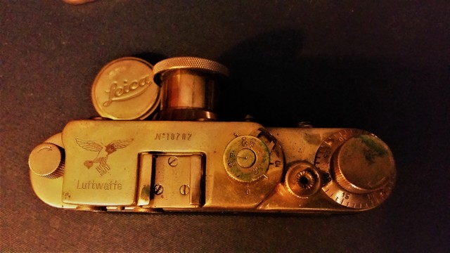

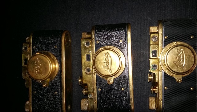

La prise filetée pour un déclencheur souple n'a jamais existé sur les vissant. Celui tout à droite (sur la photographie) ne ressemble pas à un Leica. Il y a eu très peu de vissant véritablement recouvert d'or et aucun n'avait de marquage Nazi.
Messages : 8072
En interrogeant la base Summilux sur base des n° des boîtiers, on s'aperçoit que ni les dates ni les modèles ne correspondent.
Benja
Il y a plein d'autres petits details extérieurs stylistiques qui montrent que ce sont des copies russes mais en général, il y au aussi le galet de télémètre qui diffère. Rond sur les Leica, il est plus ou moins triangulaire sur les russes.
En les vendant pour ce qu'ils sont, des copies, a 100 euros le lot, ils feront peut-être frémir de plaisir quelques jeunes nazillons nostalgiques du grand Reich... :wink:

Quand on pratique un tant soit peu les vissants Leitz, ces "copies" sont d'une facture tellement grossière (sans sous-entendu insultant...) et les ficelles tellement énormes (ex. du modèle anniversaire des JO de 1936 !) qu'il n'y a pas d'erreur possible.
