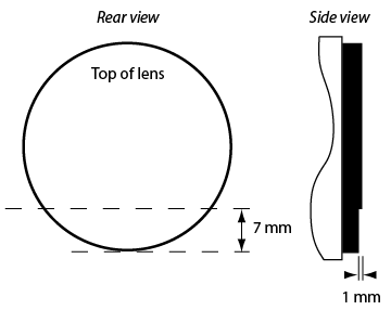

j'ai eu un 35 summilux pre asph Made in canada de 1978 qui ne montait pas sur mon M8 à cause de la couronne de protection en plastique.
Il suffit de l'enlever, c'est une intervention de 5 mn chez un réparateur d'optiques qui démonte la bague M . Cette couronne est encliquetée et tient par une vis il me semble.
J'avais trouvé ce diagramme à ce propos:
Cordialement, Jean-Marc.
