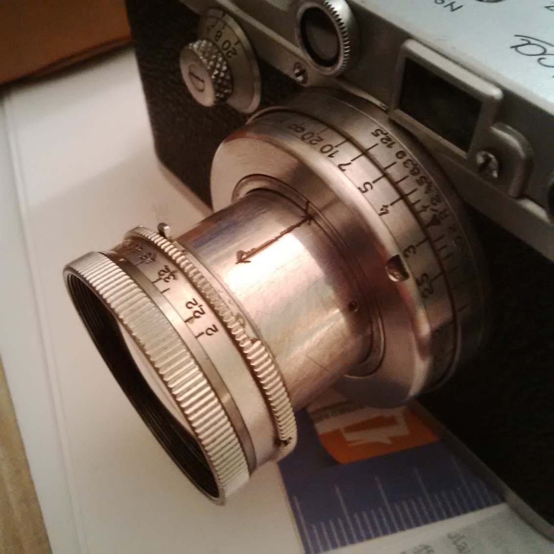

Bonjour à tous !
Novice dans le monde Leica, je rencontre quelques petits soucis avec ma nouvelle acquisition : un Leica IIIa avec son Summar 50 mm f/2. En effet, j'ai l'impression que la monture de l'objectif ne sort pas entièrement du boitier lorsque je la tire vers moi. Alors que les Summar ont en général deux flèches gravées sur la coulisse qui indiquent les mouvements à effectuer pour sortir le tube, le mien n'en comporte qu'une (verticale) au bout de laquelle la monture se bloque, et je peux alors effectuer le mouvement vers la droite pour l'immobiliser... Je me demande si la seconde flèche (horizontale) ne reste pas cachée sous la bague de profondeur de champ. Pourtant j'ai beau tirer la monture, la tourner à 360 degrés, elle s'arrête toujours au bout de la flèche verticale... Pour vous faire comprendre mon problème, une photo vaut mieux qu'un long discours :

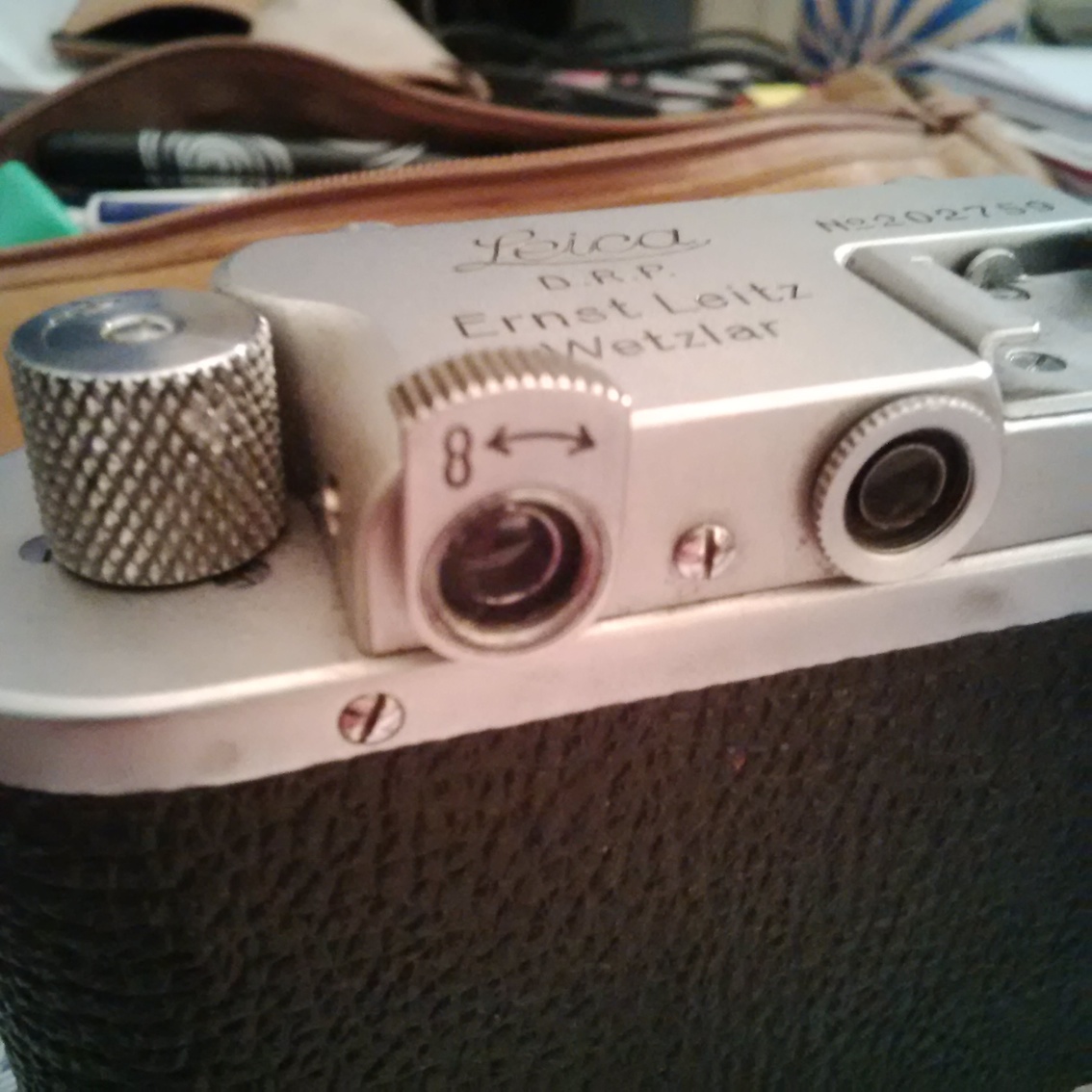

Moins important, j'aurais aussi voulu savoir à quoi servait le petit cadre pivotant qui entoure le viseur du télémètre (gravé d'une double flèche et du signe 8) :
C'est le réglage en dioptrie du télémètre
Pour ce qui est du Summar, une photo de l'intérieur de l'objectif peut être utile
Pouvez -vous le bloquer déployé ?

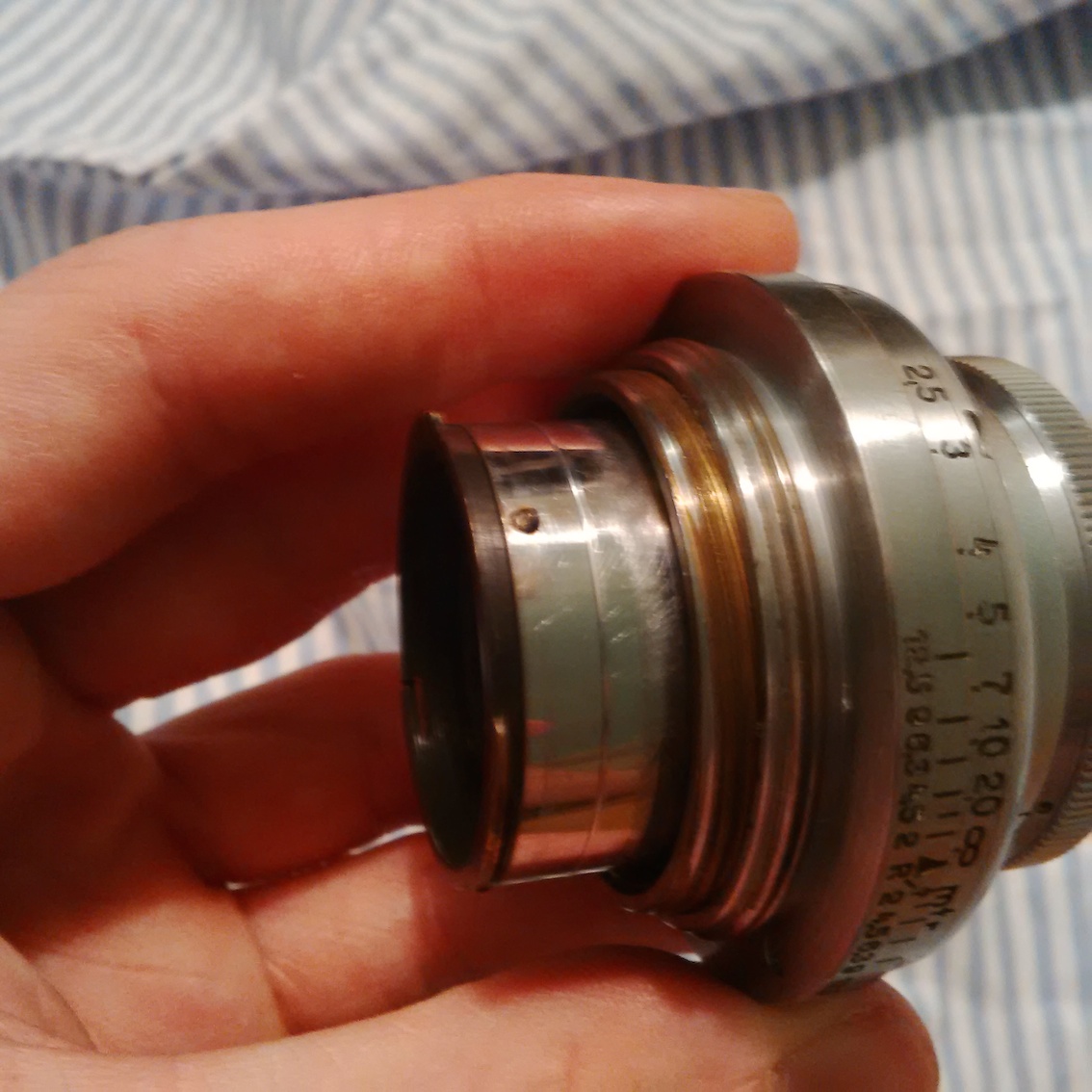

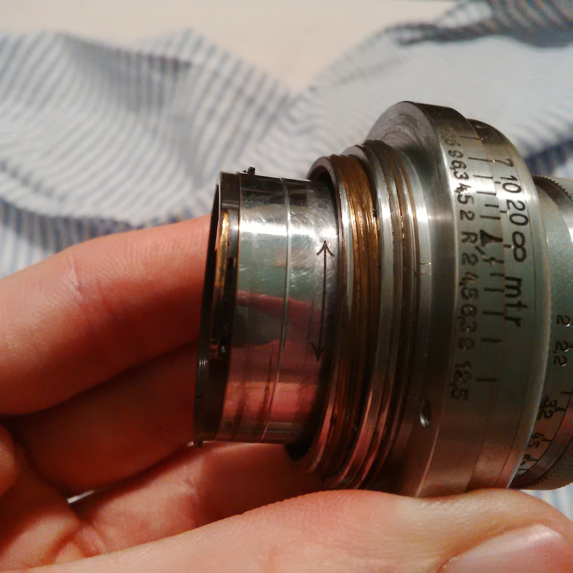

Alors après avoir dévissé l'objectif, j'ai remarqué comme une petite impureté sur le tube, qui ressemble à une vis... J'ai l'impression que c'est cela qui bloque le déploiement total de la monture de l'objectif... Peut-être devrais-je la raboter pour pouvoir tirer plus loin la monture et faire apparaitre la seconde flèche ? Un autre possesseur de Summar pourrait-il me dire si cette vis est présente sur son objectif ?

A mon avis, il ne faut rien raboter. Je pense, j'espère que des possesseur de summar me confirmeront.
1 Le fut du summar ne doit pas tourner librement dans sa monture comme l'Elmar
2 Cette vis comme vous dites doit avoir pour mission de maintenir le fut à la bonne place dans sa monture
Ce qui m'amène à la conclusion que ce summar a été démonté et mal remonté et qu'une visite chez un spécialiste comme Marc Nicolas peut permettre de régler ce souci. Vous pouvez en profiter pour faire réviser le boitier, si il na pas été utiliser durant une longue période
Oui, sur mon vieil exemplaire il y a bien une vis mais qui, conformément à sa fonction, est vissée et ne fait donc pas saillie.
Il faut sans doute, si elle dépasse, essayer de la revisser dans son filetage de la partie intérieure.
Maintenant, je n'y connais pas grand chose.
Peut-être que Victor ou Will ou d'autres passeront sur ce fil pour t'aider mieux.

Oui j'ai vraiment l'impression que c'est ce qui bloque le déploiement de l'objectif... Le problème c'est que ma "vis" ressemble plus à un petit amas de métal et de ce fait est difficilement revissable... Bertrand, si j'ai bien compris, vous me conseillez donc d'écraser avec une pince le surplus de métal faisant saillie ? Je voudrais être sûr de bien comprendre...
