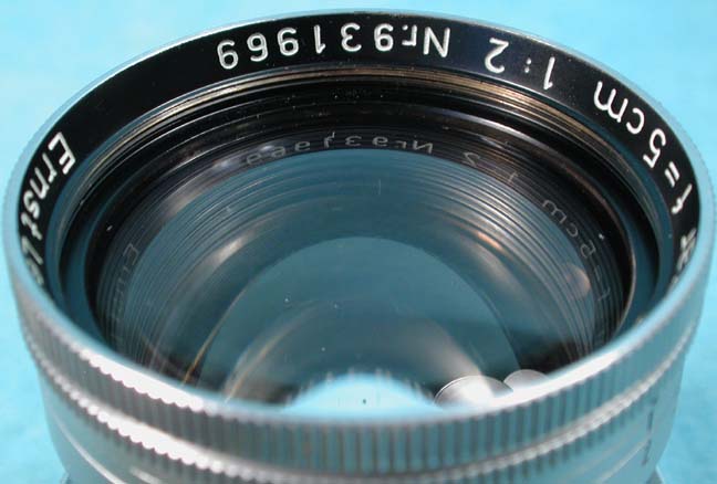

Finalement après avoir reçu mon premier boitier Leica IIIc, je viens de recevoir l'objectif Summitar 5 cm f/2.
Content de les assembler, l'un venait de Nantes l'autre de Floride. J'ai même réussi à le charger, armer et utiliser le barillet après armement.

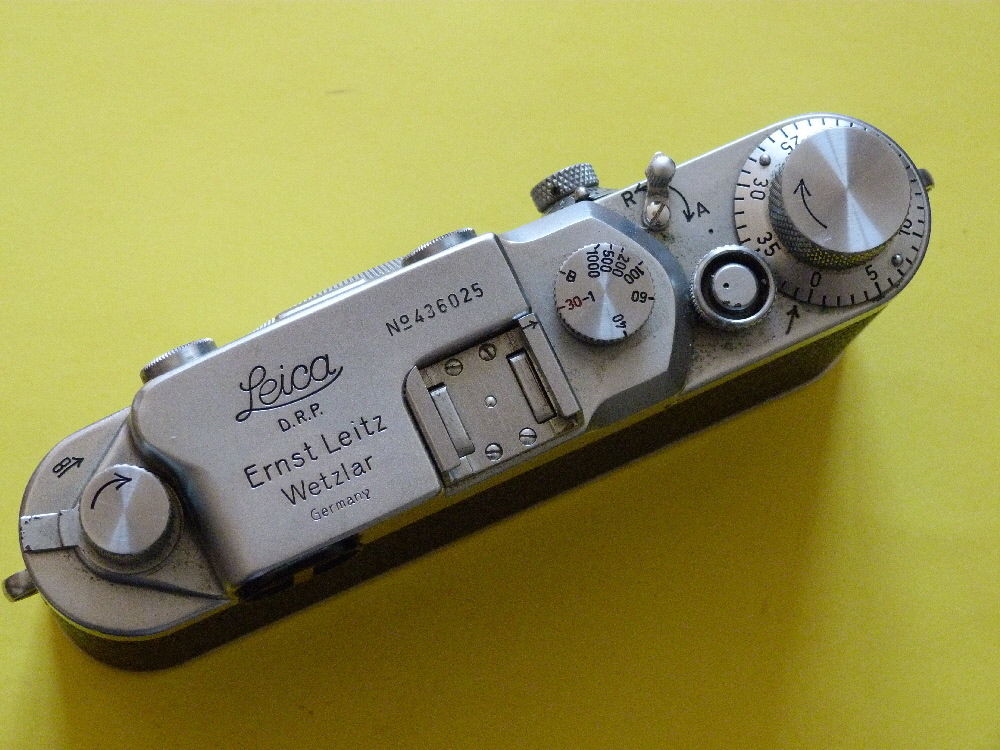

Par contre j'ai un souci avec le compteur d'image et le bouton d'armement. Après avoir chargé l'appareil, j'ai réglé le compteur d'image à 0.
Lorsque je presse le bouton de déclenchement j'entends le déclic, la photo est prise donc je tourne le bouton d'armement dans le sens de la flèche et je vois le barillet qui tourne et le bouton de déclenchement qui monte en même temps que le bouton de rembobinage tourne en sens inverse de la flèche. Je crois que jusque là tout est normal.
Par contre une fois sur trois, après avoir pressé le bouton de déclenchement, quand je tourne le bouton d'armement, pendant un moment ni le barillet ni le bouton de déclenchement ne bougent, tandis que le compteur d'image tourne avec le bouton d'armement, comme si le bouton d'armement tournait à vide et puis en continuant à tourner tout devient normal sauf le compteur n'indique plus le bon chiffre. Est-ce que j'ai manqué des étapes ?

le bouton de rembobinage doit rester bloqué sur A.

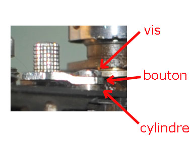

Vérifiez si sa vis est bien vissée a fond, sinon faites-le
si elle l'est déjà ou que ca ne change rien, il lui manque un petit cylindre au dessous. Il le faut pour un bon fonctionnement.

Je viens de vérifier, il est bien bloqué sur A et bien vissé. Je n'ai pas compris l'endroit du cylindre
Alors que voulez-vous dire ici, si le bouton de rembobinage est bien bloqué ? il doit rester sur A sauf si vous le forcez a aller sur R, il ne bouge pas sans action manuelle.
il y a 3 pieces comme sur le schéma: le cylindre est une rondelle haute qui est placée dans l'ouverture ronde du capot. Vérifiez qu'il soit là et bien placé.
Si ce cylindre est absent ou déplacé, le bouton ne tient plus en place.

Oui le bouton de rembobinage reste sur A, sauf je le pousse manuellement vers R. Il doit rester sur A pendant toutes les prises de photos ?
Je viens de le pousser vers R, j'entends le déclic comme si je poussais le bouton de déclenchement.
Par contre je ne vois pas de cylindre comme dans votre schema.
