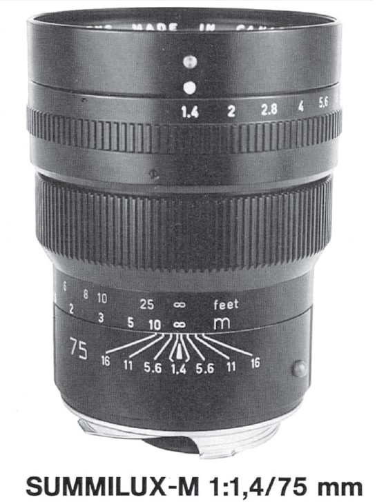

Les défauts déjà évoqués par Pascal, Perre ou Chriseto ne sont pas rédibitoires, excepté pour la mise au point. En croisant plusieurs sources, mon exemplaire comme d'autres, a une map qui est juste à la distance mini, qui devient fausse entre 4 et 8m puis redevient juste sur l'infini. Le guidage du télémètre ne semble pas linéaire comme si la rampe de mise au point dans l'objectif avait un méplat. Ma solution du moment; je le monte sur un SONY NEX et j'utilise le peaking. Chuut...
A noter que la version 1 n'a pas cette rampe de mise au point mais un poussoir; espérons qu'il n'ait pas ce défaut de map. Si un summiluxien a un retour d'expérience avec cette rare version 1, il est le bienvenu.
A propos de version, il semble qu'il y ait eu une version 0 totalement passée inarperçue selon mes quelques recherches. Le prototype apparait dans la brochure du M4-P dont est issu le scan ci-dessous. Il est plutôt rare dans l'univers Leica qu'un modèle de prépoduction soit ainsi "zappé".

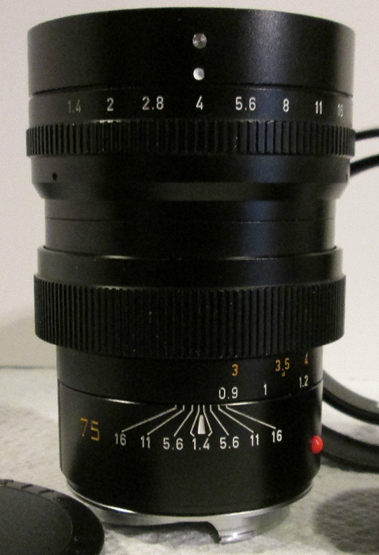

Un ami souhaite vendre un 75 lux version I de 1980 fabrication Canada, avez-vous une idée du prix du marché, état soigné mais plus de bouchon avant ni de pare-soleil (amovible sur ce modèle)?
Merci pour vos avis et remarques.
Au niveau remarques, je viens de le tester avec mon M9 et mon M6. La pellicule sèche, demain je reviens avec le Scan pour apporter mon avis sur les qualités de l'objectif et le calage vu que je l'ai travaillé à f:1,4 et f :2...
Et comparer le rendu en reportage capteur et film...
