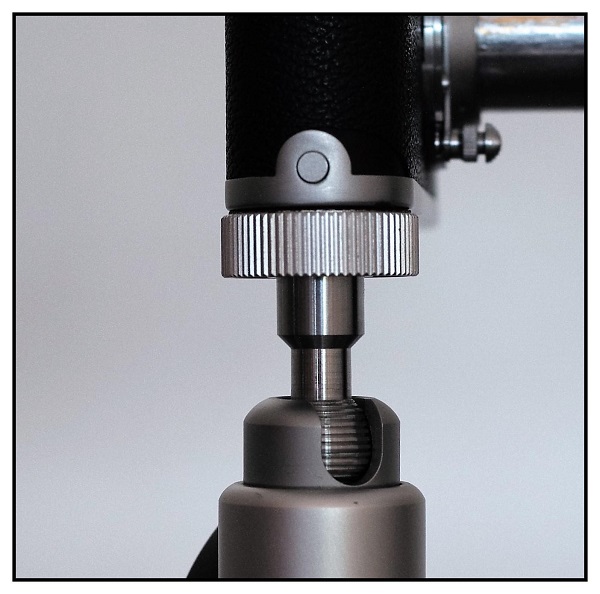

    Changement de vis de trépied....
Messages : 3740
Voilà qui est rentré dans l'ordre, la tête de mon trépied pouvait être inversée...c'est bien pensé :leica: :idea:
Le gros pas de vis de la semelle est OK. :content:

ENFIN!
bon, tu aurais vu ma vidéo sur le trépied Leica (0035c5), tu aurais tout de suite pensé à regarder si LES filetages haut et bas étaient réversibles....

Merci Jean-Philippe :wink:
J'ai vu ta vidéo et suis rassuré de savoir les deux pas de vis dispos sur ma tête , (de mule :oops: )
c'est un objet fort bien construit et bien conçu :content-anim:

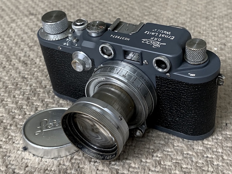

Bonjour à tous
Pour illustrer les quelques propos sur les Leica IIIc gris, en voici ce que j'appelle une ... évocation.
Au départ c'était un IIIc 1er modèle de 1941 dans un très triste état ...
Rideaux HS, vulcanite très abîmée et chrome très rayé et endommagé.
Il manque toujours une partie du levier de réglage de dioptrie d'ailleurs ..
Perdu pour perdu ...
Une belle peinture après déchromage de nouveau rideaux ( avec un rouge et un noir comme d'origine ) et une nouvelle vulcanite made in Japan et voici une évocation des rares gris d'origine.
Il n'a bien sur pas (encore) la patine de ceux qui ont traversé les temps ...
L'optique est d'époque elle tout comme le bouchon en aluminium fort léger par rapport aux bouchons classiques de Summitar

Superbe boulot. :applaudir:
Fait par Jackf?
Bravo pour n'avoir pas fait fait graver un "K" sur le capot, et être resté dans l'évocation et non la copie.
Petit détail: sauf erreur, à ma connaissance, les rideaux rouges ne concernaient pas les K. Ces derniers ont des rideaux noirs (avec bien sûr un gros "K" peint en blanc dessus, qui est souvent à demi effacé par le temps). On trouve les rideaux rouges (mi-rouge, mi-noir) sur des Leica III chromés. Avis aux spécialistes pour nous éclairer un peu plus là-dessus.

Bonjour Cédric
Ce n'est pas Jacques qui a réalisé le travail bien qu'il soit l'auteur de magnifiques réalisations !
Les "K" n'avaient, à mon sens pas les rideaux rouges effectivement.
Le mien avait les rideaux rouges au départ ( mais complètement collants et dénaturés .. )
Il a donc été restauré avec des rideaux rouges (un des deux comme à l'origine) ... et une peinture grise .. :grin:
C'était un essai de faire quelque chose de propre sur une base, certe historique, mais complètement inutilisable.
Son n° de série le plaçait pas loin des gris originaux et le modèle ( early IIIc ) est cohérent avec une peinture grise.

Il lui manque le petit levier d'ajustement du grossissement du télémètre ou il est caché ?

Correcteur dioptrique :wink:

Il est plus élaboré que sur le IIIc deuxième mouture :wink:

La pièce est malheureusement cassée ... il manque le téton du teuton .... :lol: :lol: :lol:

Merci ! je cherchais le mot... :content-anim:

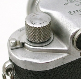

C'est le modèle type 1 à téton teuton qui convient :wink: :
Celui "post-war" fait cheap à coté :mrgreen2:

Dommage, sinon il y en a un ici https://www.dagcamera.com/store/p234/Di ... ob%29.html
Ce n'est pas le même, il n'y a pas de téton :cry:
