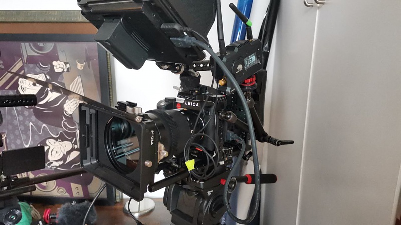

Slender a écrit :
:iboitier: Apple iPhone SE (1st generation)
La poignée tient-elle au porte-griffe ou y a-t-il une sorte de tiers de cage ? ca ne risque pas de déformer le porte-griffe avec un écran/enregistreur ?
"+1" de la part de : Slender
Slender
Messages : 1222
Depuis le 19 oct 2012
London - Paris - Annecy
Utilise aujourd'hui (le mien) par un collègue. La (demie) cage a un support sur la partie haute sur lequel est attachee une poignee (au choix) qui supportra le moniteur ou delaquelle on pourra attacher l'ensemble depuis une veste de type EasyRig comme dans cette video:
https://www.youtube.com/watch?v=hcqXRKNWbkA
Bien a vous!
amator
Messages : 49
Depuis le 19 mai 2020
@Slender
La demi cage vient de chez qui ? elle semble parfaitement adapté au SL2.
Slender
Messages : 1222
Malheureusement ce modèle de SmallRig, initialement fait pour le Pana S1H (smallrig S1H CCP2513) est discontinué, mais en creusant bien avec la reference on peut encore trouver sur le net...
https://doddcamera.com/smallrig-quick-r ... p2513.html
Sinon ce fabricant:
https://kondorblue.com/
Devrait lancer une cage SL2/S1h dans le mois qui vient...
Autrement il faut mordre le prix ridicule de LockCircle, totalement discriminatoire sur Leica.
https://www.lockcircle.com/store/?p=metaljacket/
Sinon tu peux tenter avec ca?
http://nitze.hk/index.php?route=product ... uct_id=295
