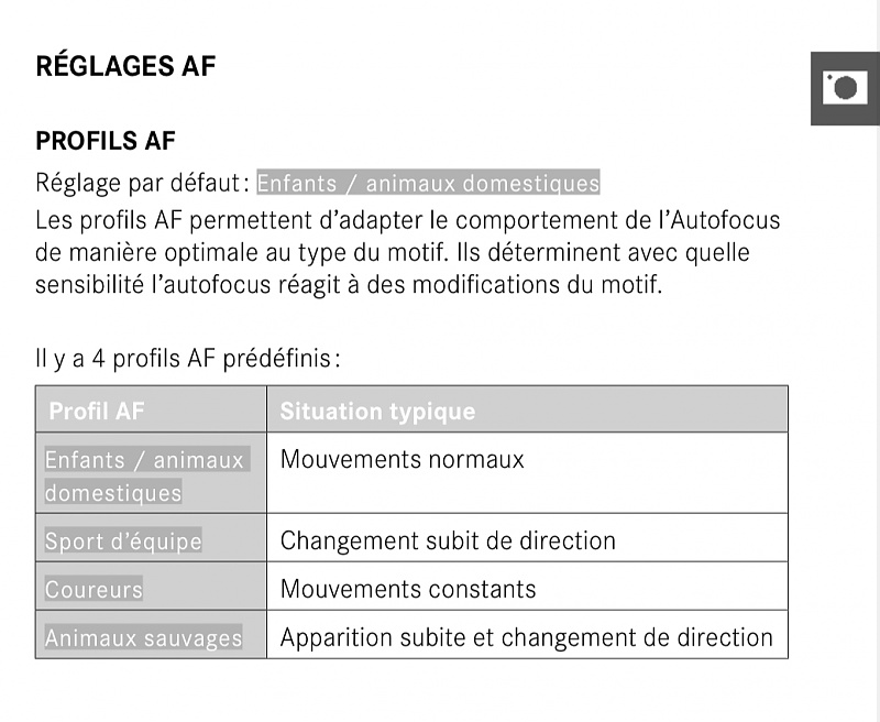

Mais cela ne préfigure en rien du fonctionnement de l'AF d'un SL2S pour de l'animalier. Quand j'avais mon SL2, il n'avait pas la fonction détection des animaux. Est-ce que c'est implémenté maintenant ?
Apparemment, cf la version PDF du mode d’emploi :
Michel Bovani

MichelB a écrit :
En théorie…
Merci en tout pour cette mise à jour de ma connaissance.
