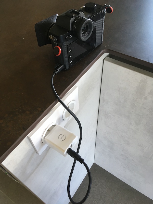

Voici donc ce que je souhaitais faire :
:iboitier: Apple iPhone SE (1st generation)
Avec une prise secteur / USB qui délivre en sortie 5V et 3,1A, la batterie du SL2 se charge très bien, aussi rapidement qu'en utilisant le chargeur Leica.
l'intérêt que j'y vois est un gain de place par rapport au chargeur Leica, lorsque les grammes et les cm3 comptent (ce qui est le cas souvent pour moi)

J'ai aussi un power bank et effectivement ça marche très bien .
Mais quand je suis en montagne, je préfère transporter un cable USB a brancher sur secteur au refuge le soir plutot que de porter un power bank dans le dos toute la journée ;o)

J'ai branche mon SL2 sur le meme chargeur USB-C que mon MacBookPro13" (60w). Ca marche bien. Pratique pour les longues session de studios sur trepied avec l'ecran toujours allume :content:
Ce qui est mysterieux c'est que le symbole de "prise electrique" apparait sur l'ecran arriere, mais aussi parfois sur l'ecran LCD du haut... quand les conditions sont optimales mais impossible de savoir quelles sont ces conditions optimales... :question: :leica: :question:

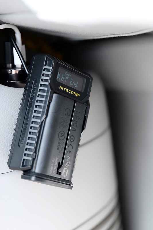

A ce sujet, j'ai acheté ce chargeur USB qui est vraiment un excellent produit.
J'ai apprécié sa finition qui est particulièrement soignée.
On le trouve aussi sur Ebay.
