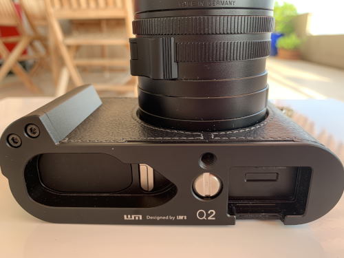

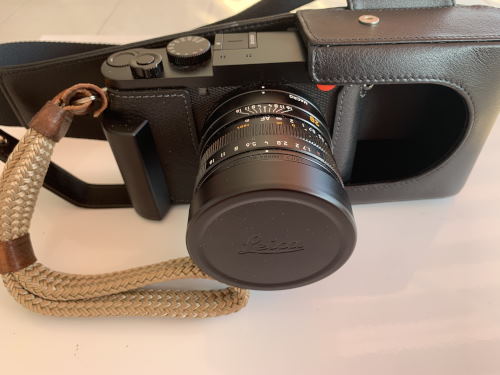

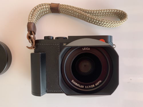

Pour info, voilà comment j'ai équipé mon Q2 pour "dégainer" rapidement sans garder l'appareil autour du cou :
