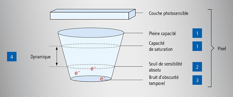

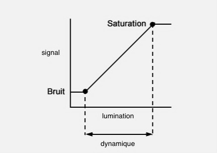

Un petit dessin valant mieux que de longues explications, en voici 2:
Ceci posé, les explications possibles de la dynamique supérieure de 1IL (ce qui correspond à un facteur 2) du Q2 sur le Q2 Monochrom annoncée par Leica peuvent être dues soit à une différence de capteur (au-delà de l'absence de filtre de Bayer), soit à un effet du dématriçage, soit c'est une annonce purement marketing.
Concernant le filtre UV, vous avez raison il y a un filtre UV devant le capteur, tous les objectifs modernes sont traités anti-UV et même certains films argentiques ont un filtre UV incorporé à leur émulsion. Mais la perfection n'étant pas de ce monde (à quelques exceptions près...) la transmittance de ces filtres n'est pas absolument nulle pour les UV et dans des conditions où ceux-ci sont plus abondants (en altitude par exemple quand l'atmosphère joue moins son rôle de filtre anti-UV) il est peut-être nécessaire d'en utiliser un supplémentaire.

Ton schéma est trompeur. Il y a une courbe de réponse d’un capteur numérique. Mais j’ai un peu la flemme de chercher.
