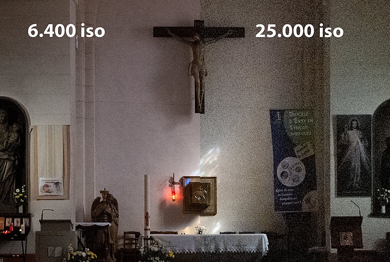

Soyons fous, 25.000 iso

Si on regarde un peu en détail, ça peut même avoir un côté "autochrome", sauf les zones sombres, assez hideuses...

Dès qu'on attaque des endroits peu éclairés, c'est une autre histoire.

jmporcher
Messages : 446
Depuis le 16 août 2017
Athis-Mons
25.000 iso

le détail :

Merci beaucoup jmporcher pour ce test.
ça confirme la limite en ambiance sombre des 6400 iso pour le Q2. A cette valeur, le bruit est encore beau je trouve.
