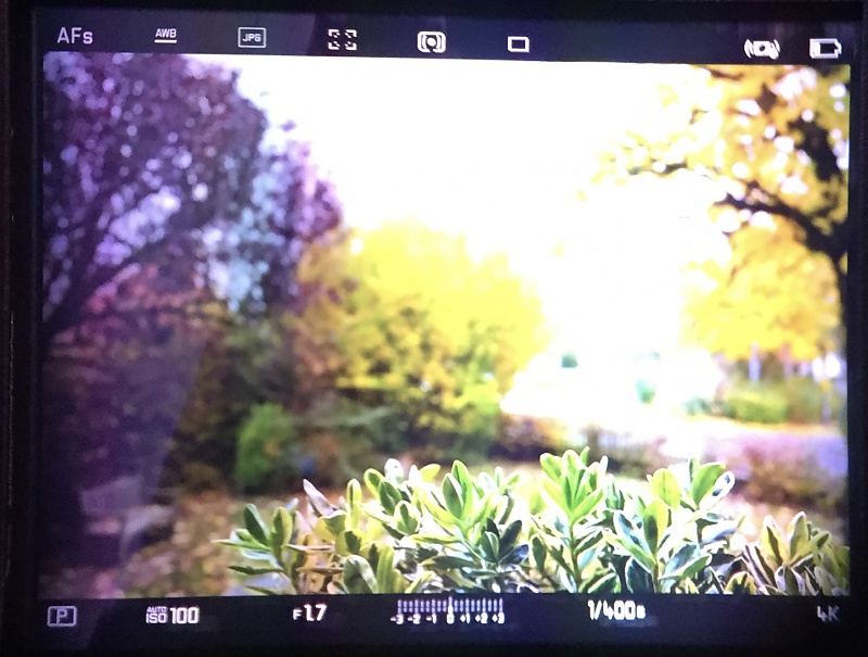

Breiz77 a écrit :
J'ai, sans raison apparente (choc, exposition au soleil, chute) eu la même surprise sur le viseur de l'appareil, une trace qui part du bas coté gauche. Sinon il fonctionne correctement et gène en rien, pour ma part, la visée.
Je pense également à m'en séparer à regrets, j'avais une grande confiance en Leica.
Cordialement.
Pour info, les frais sont à hauteur d'environ 300€.

Suite à cette fâcheuse trace sur le viseur, j'ai déposé l'appareil chez mon photographe. Retour du devis 689,00 Euros ! Amen !
Démontage - Echange du viseur- nettoyage du capteur - Remontage - Réglage général - Vérification complète -
Que faire ? Ecrire au SAV et tenter une prise en charge ? Cela ne coûte rien d'essayer.
A suivre.

Et bien voilà le même défaut apparu dans le viseur de mon Q, datant de septembre 2015, lors d'un voyage en Autriche: un voile vertical sur le côté gauche n'affectant pas les prises de vue et survenu sans raison évidente, choc, pluie ou autre.
De passage à Vienne, j'ai fait constater le problème au Leica Store où les vendeurs se sont monté surpris (!?) sans bien sûr pouvoir faire quoi que ce soit.
Je compte prendre l'avis de mon revendeur dans les jours à venir.

Décidément... Pour le mien c'est aussi arrivé lors d'un voyage. Mon hypothèse c'est que l'appareil supporte mal l'avion, mais je ne vois pas très bien pourquoi puisque la cabine est pressurisée il ne devrait pas y avoir de différence de pression. Le problème se manifeste toujours dans le même coin inférieur gauche en tout cas, sûrement un problème de conception (sur les premiers boitiers ?), mon boitier date de 2016 il me semble.

Et voilà la réponse du SAV de Leica France...
« C’est bien la première fois qu’on nous parle d’un problème de ce type. »
« Il faut envoyer l’appareil à la maison mère. »
« Le coût estimé est de 400 €. »
J’avoue que cela me laisse dubitatif et j’ai décidé de ne pas donner suite et d’utiliser l’appareil tel quel.

Pour information cette panne est arrivée au Leica Q d’une connaissance.
En fait elle fut la conséquence d’une trop grande différence de température entre l’intérieur d’un hôtel et l’extérieur. C’était en Islande.
Cette panne est connue mais non prise en charge par Leica au-delà de la période de garantie.
