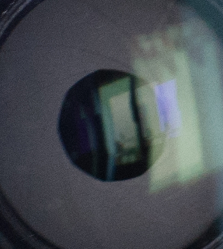

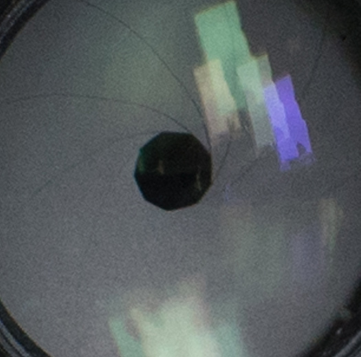

Bonjour David,
j'ai vérifié dans les paramètres, rien de particulier.
Je suis en mode PASM, en AFS, Map multiple ou centré et bague de MAP verrouillée en autofocus.
Bague de diaph débrayée du mode A (c'est important car si je déverrouille après appui à partir du mode A, ça ne fonctionne pas), donc sur un diaph, peu importe: f:4 par ex., appui a demi sur le déclencheur, le diaph se ferme et si je le manipule vers f:11 par ex., je le vois bien se fermer et donc s'ouvrir en sens inverse. Évidemment le rendu à l'écran ou au viseur suit et présente l'image finale.
Voili, voilà, je n'ai pas trop envie de présenter une vidéo ou des images sur ces manipulations, je vous conseille d'essayer.
Personnellement j'ai toujours accordé beaucoup d'importance à cette prévisualisation de profondeur de champs, rappelez vous ce petit levier présent sur les reflex!
Bonne recherches à vous.

ADG a écrit :
C’est encore plus étrange sur le Q116…
Pouvez-vous nous faire les photos illustrant ce fonctionnement ?
J’ai contacté le service client Leica qui me confirme que l’affichage de la PDC n’est pas possible dans l’EVF ou sur l’écran du Q ou du Q3…
J’attends un retour mail sur ce sujet que je publierai ici.
Il est donc étrange que certains utilisateurs prétendent avoir l’affichage de la PDC sur leur Q ou Q3 ?
Le service parle peut être d'une échelle avec chiffres qui serait visible dans l'EVF ? Cela existe sur certains appareils. Effectivement pas ici.
La fonction a toujours existé sur tous mes appareils Q, j'ai eu le Q116, le Q2 et le Q3.

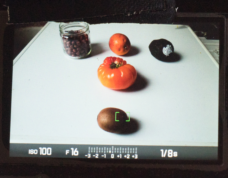

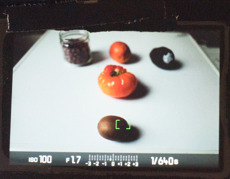

Sur les photos d'ADG, on a la vague impression qu'à f:16, il y a un poil moins de flou d'arrière-plan, mais de là à parler de "visualisation de la profondeur de champ", il y a de la marge. Ou alors, il faudrait refaire le test avec un arrière-plan situé à l'infini et un avant-plan situé à telle distance qu'on puisse avoir avant-plan et arrière-plan nets à f:16 et avant-plan net/arrière-plan flou à f:1,7.

Bon j'ai fait pêter le pied et je vous ai fait une compo dédiée spécial profondeur de champs :content-anim:
@1,7 map sur le kiwi devant (on voit le rectangle vert du collimateur AF), tomate avocat orange sanguine et noisettes floues
@16 on voit bien qu'on a gagné en pdc, je crois que c'est bien lisible (particulièrement sur l'étiquette de l'avocat et des noisettes)
Alors convaincu enfin ? parce que là, je pense qu'il n'y a pas photo, promis je n'ai pas mis un flou gaussien en dégradé dans PS sur la 1 :mrgreen2:
