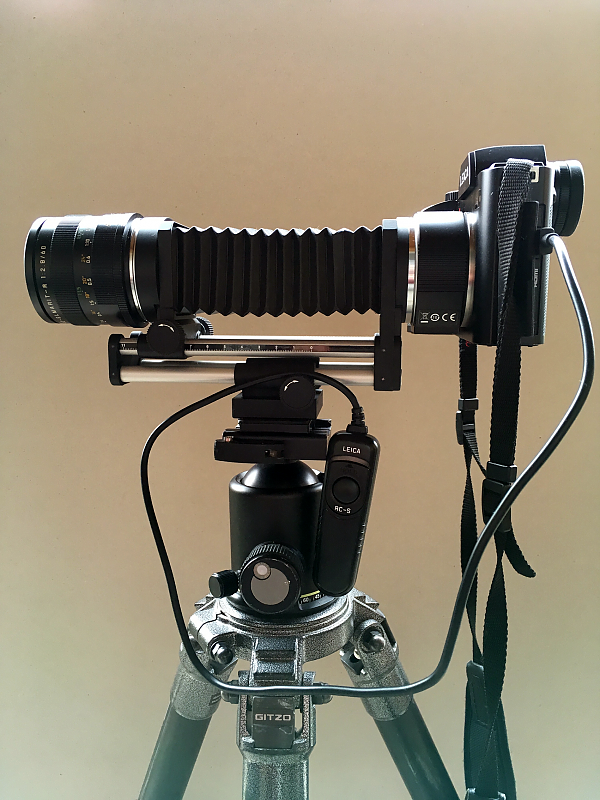

J'ai trouvé un BR2 avec le R100 f/4 macro dédié (dans la dernière série, de 1992). Je vais pouvoir tester aussi la repro 3:1 avec le R60 macro. Hâte de tester .....

Je suis l'heureux possesseur d'un soufflet NOVOFLEX pour leicaR3 (comme Novoflex l'indique).
Pour faire de la numérisation de négatifs, je voudrais y monter mon macro elmarit 2,8 / 60.
J'ai essayé la manip comme sur le BR2, comme indiqué sur le fil, mais je n'y arrive pas....
Je sais que je ne suis pas très doué, y a-t-il incompatibilité entre le Novoflex et l'objectif ?
Si vous pouviez m'éclairer...
