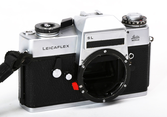

Aïe désolé pour la confusion, pour moi un SL c'est un Leicaflex SL !

Il me semble que toutes les optiques équipées des contacts ROM sont incompatibles avec les Leicaflex.

J'espère que vous avez tous compris que c'est un SL numérique que je possède.
