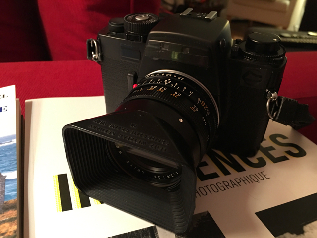

J'ai suivi vos conseils avec l'acquisition d'un beau 28mm V1 pour mon R7. Y a plus qu'à ! :-)
