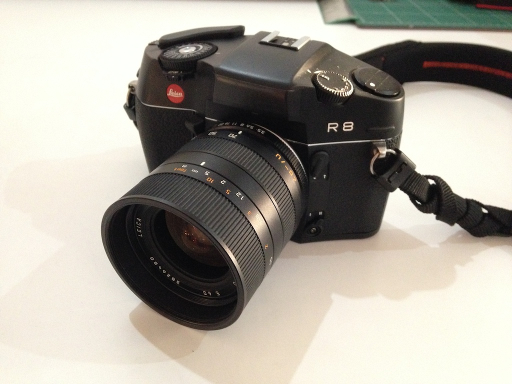

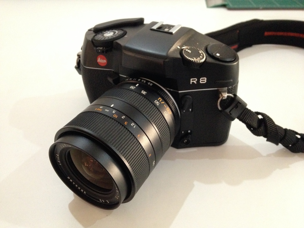

Alors voici deux photos (désolé pour la qualité c'est pris avec mon téléphone).
La première c'est en focale 70mm et la seconde en focal 28mm...
A bientôt.

Je tombe par hasard sur votre question
Le tube extérieur est fait pour recevoir le parasoleil de l'optique et le tube intérieur qui rentre ou sort suivant la focale est fait pour recevoir un filtre E60 qui lui se trouvera à l'intérieur et ne touche pas le tube extérieur
voilà pour la réponse :content:
