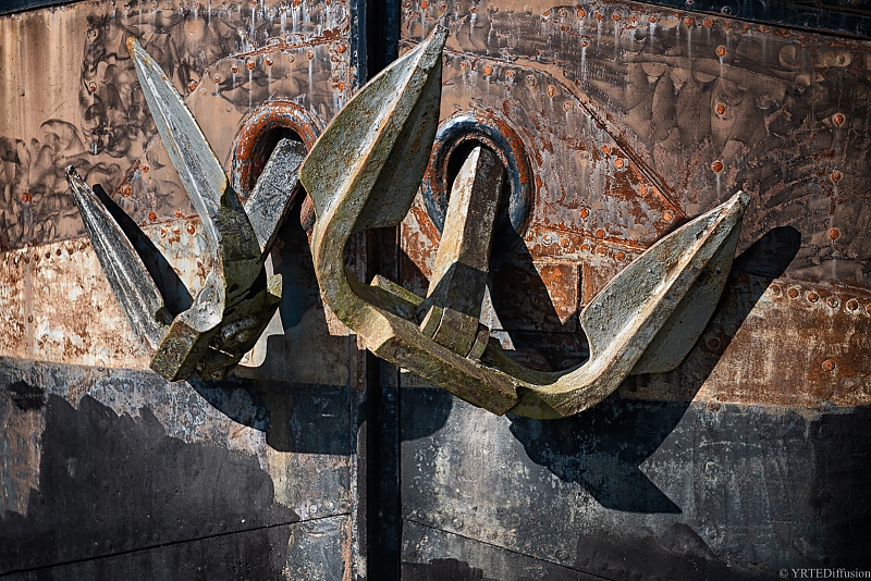

Il s'associe très bien à un Lumix S1 avec lequel l'utilisation de la loupe est fort agréable.
Netteté et ambiance chaleureuse sont présentes :
:iboitier: Panasonic DC-S1 :iobj: Apo-Telyt-R 180 mm f/3,4
