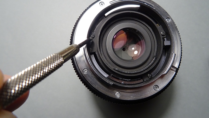

La première étape consiste à retirer le cache en plastique noir maintenu par trois vis très courtes (attention lors du remontage à ne pas les laisser tomber dans le corps de l'objectif). Afin de faciliter le retrait de ce cache en plastique, placer la bague de mise au point sur la distance minimale.

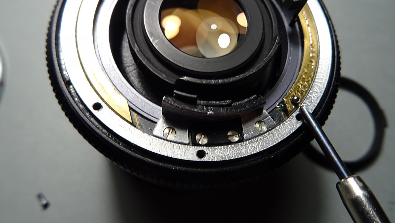

Une fois le cache retiré, on peut dévisser les six vis (longueurs égales) de la bague porte-baïonnettes.

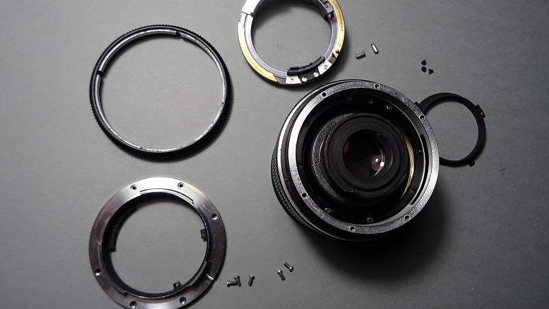

Attention cette fois-ci à ne pas perdre la petite bille servant à cranter la bague de diaphragme. Elle est simplement posée sur un très petit ressort logé dans un puit. Si ce ressort n'est pas maintenu par un peu de graisse, il peut s'échapper lui aussi.

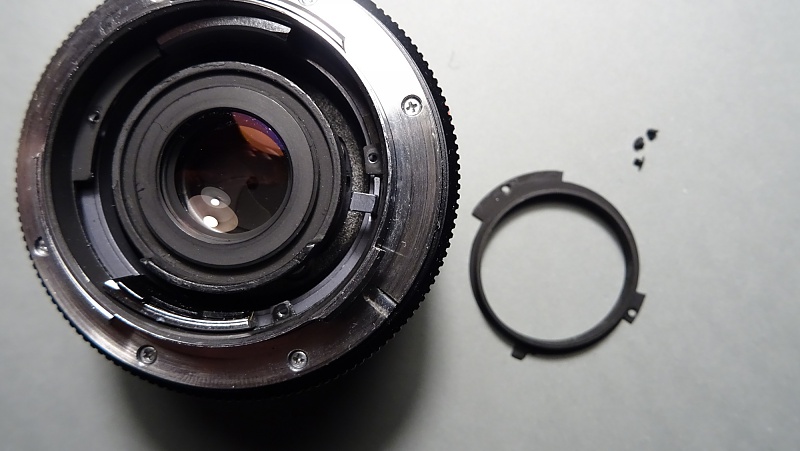

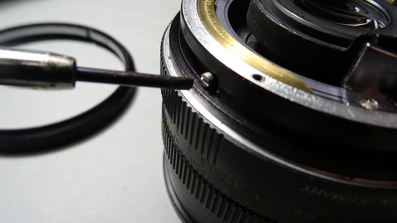

Afin de retirer la couronne de commande (ayant la double fonction de transmettre au boîtier le mouvement de la bague de diaphragme par l'intermédiaire d'une came et de préparer la fermeture du diaph lors du déclenchement) retirer de part et d'autre d'une gorge du fût les deux vis limitant le débattement de cette couronne.

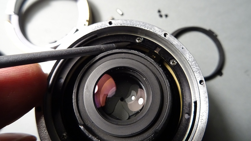

À ce stade, il n'est plus nécessaire d'aller plus loin dans le démontage. Sous la dernière pièce que l'on vient de retirer, on voit clairement apparaître les rampes hélicoïdales de coulissement. Une rondelle noire, maintenue par quatre vis, assure la tenue de la bague de mise au point.
:iboitier: SONY DSC-HX60
Ces quatre vis étaient assez desserrées sur mon objectif. Les resserrer a permis de complètement supprimer le jeu de la bague de mise au point.
