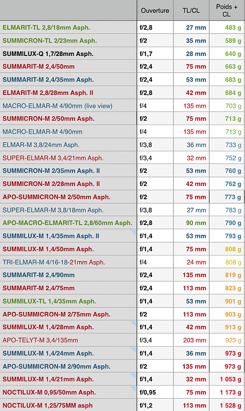

Voici ce que je pense des objectifs M sur un CL :
- les Elmar et Telyt qui sont moins lumineux que f/2,8 ne valent pas trop le coup sur le CL. Car c'est un APS-C et l'ouverture équivalente et la luminosité sera limitée pour ce format.
- un ensemble supérieur à 950g sera trop déséquilibré pour le petit CL. Pour ces gros objectifs il vaut mieux se tourner vers le M10 et le SL.
- un ensemble entre 800 et 950g nécessitera un repose-pouce et/ou un grip additionnel. Car une optique manuelle doit impérativement être soutenue par le boîtier. Alors qu'avec une optique TL AF, on peut soutenir l'ensemble via l'optique.
- un ensemble sous les 800g sera ultra pratique.
- l'optique TL native offrira toujours une meilleur qualité d'image que le M équivalent. Tout en étant AF.
- les Summicron-TL 23mm ; Elmarit-TL 18mm ; APO-Macro-Elmarit-TL 60mm sont sans rival en M. Notamment via un poids, une ouverture et une focale unique.
- le Summilux-TL 35mm offre une bien meilleure qualité d'image que le Summilux-M 35mm FLE. Mais 100g les séparent et le M sera plus discret.

Voici ma liste conseillée d'objectifs M récents :
En équivalent 24*36
27mm =
Elmarit-TL 2,8/18mm asph
35mm =
Summicron-TL 2/23mm asph
Summilux-M 1,4/24mm (un poil trop lourd)
42mm =
Elmarit-M 2,8/28mm asph
Summicron-M 2/28mm asph
Summilux-M 1,4/28mm asph
53mm =
Summarit-M 2,4/35mm asph
Summicron-M 2/35mm asph
Summilux-M 1,4/35mm asph
Summilux-TL 1,4/35mm asph
75mm =
Summarit-M 2,4/50mm
Summicron-M 2/50mm
APO-Summicron-M 2/50mm asph
Summilux-M 1,4/50mm asph
90mm =
APO-Macro-Elmarit-TL 2,8/60mm asph
113mm =
Summarit-M 2,4/75mm
APO-Summicron-M 2/75mm asph
135mm =
Summarit-M 2,4/90mm
APO-Summicron-M 2/90mm asph (un poil trop lourd)
Ces objectifs sont assez lumineux, pas trop lourd et ils offrent quelque chose de plus que les optiques TL existantes.
Et comme on le constate, il n'y a aucune alternative convenable en M pour avoir une focale plus courte que 42mm ! Ils sont soit trop gros et lourd, soit pas assez lumineux.
Pour info l'ouverture équivalente en 24*36 est la suivante :
f/5,6 = f/8,7
f/4,5 = f/6,9
f/4,0 = f/6,2
f/3,4 = f/5,2
f/2,8 = f/4,4
f/2,4 = f/3,7
f/2,0 = f/3,1
f/1,4 = f/2,2
f/0,95 = f/1,4
Quant aux 3 Vario-Elmar-TL ils ne sont utiles qu'en extérieur. Je pense qu'en intérieur sans flash, une ouverture glissante entre f/3,5 vers f/4,5-5,6 sans stabilisation est assez limité pour un APS-C. Mais optiquement ils sont superbes. La limite c'est plutôt f/2,8 en APS-C non stabilisé.

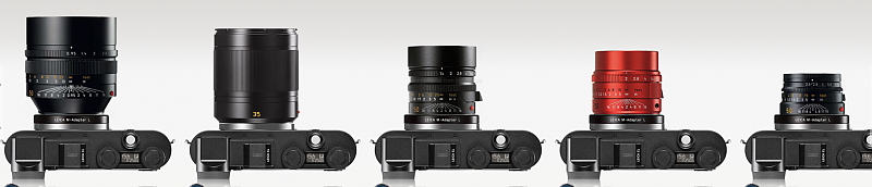

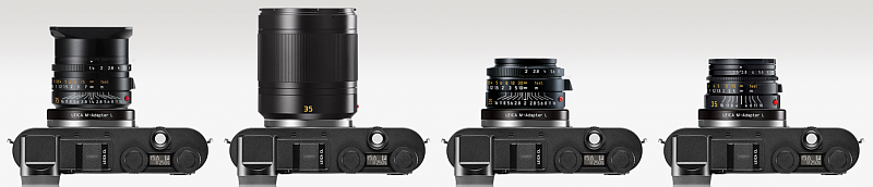

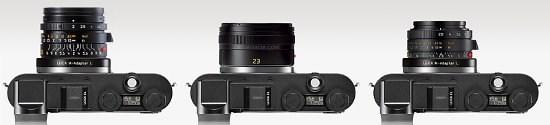

Je vais simplifier le choix d'une optique M pour le CL avec la taille du filtre :
CL + E39 représente un ensemble aussi compact à l'usage qu'un CL + Elmarit-TL 18 ou Summicron-TL 23
CL + E46 est certainement toujours très compact et super agréable.
CL + E49 pose un début de problème, car ils sont plus gros, plus longs et plus lourds. Mais ça reste suffisamment pratique.
CL + E55 est la limite haute à essayer avec grip et repose pouce.
CL + tous les autres filtres exotiques, comme le E60, les séries VII & VIII, les grands angles avec leur adaptateurs géants. Forment des ensembles en général trop gros et trop lourd pour le CL. Il faut préférer le SL pour leur utilisation.
En gros les optiques avec filtre 39mm et 46mm sont géniaux avec le CL. Il ne faut pas hésiter à les utiliser.

CL + optiques M E39 comparaison
https://camerasize.com/compact/#726.690 ... 284.3,ha,t
CL + optiques M E46 comparaison
https://camerasize.com/compact/#726.690 ... 282.3,ha,t
CL + optiques M E49 E60 et > comparaison
https://camerasize.com/compact/#726.691 ... 281.3,ha,t
