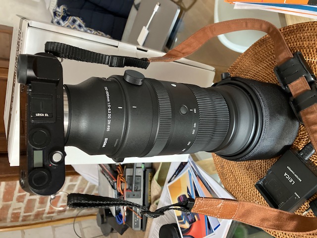

Bonjour à tous;
Qui aurait déjà utilisé cet ensemble ? Bon, je sais que le CL n’est pas ce qui se fait de mieux pour le sport, mais bon avec un peu d’expérience il ne s’en sort pas mal du tout ! :grin:
Avant de me décider j’aimerais avoir une idée de l’efficacité de la stabilisation incorporée dans l’objectif ? Le mode poursuite du cl avec un tel zoom ?
Il sera principalement utilisé pour du Roller hockey et de l’aviron (d’où la nécessité du 600… :wink: )
Merci !

Après avoir trouvé quelques clichés pris par le couple CL / 150-600, je l’ai finalement commandé :grin:
Premiers essais mardi ou mercredi.
(Au pire je trouverai bien un S5, S1, S1R ou H voir un SL2/S d’occasion pour ce télézoom si jamais le CL ne faisait vraiment pas l’affaire ! :lol: )

L'objectif devrait arriver ce matin. Premiers clichés en fin d'am car je dois récupérer le CL qui se fait faire une beauté du capteur à Amiens.
Je suis pleinement conscient que le couple 150-600 n'est pas dans l'esprit Leica et encore moins celui du CL.
Pour le faible encombrement il faudra repasser... Mais bon, cela sera toujours moins lourd qu'avec un SL ou un S de Pana. :lol:

Bon, avec un soleil généreux et à main levée sur du « fixe » le couple fait le job.
J’ai essayé deux trois trucs volants…faut oublier et préférer attendre qu’ils se posent ! :lol:
Demain je le teste dans un gymnase avec du mouvement.
Coté cliché, à 150 c’est bon, à 600 un peu mou mais ça se corrige sur LR. En gros il faut jouer de la texture, un chouïa de clarté et de netteté, le reste suivant les goûts de chacun.
L’ensemble pèse son poids. Avec un simple trépied on doit être dans le bon et avec une tête pendulaire dans le très bon coté ergonomie.
J’ai trouvé l’autofocus du CL en mode « poursuite » particulièrement véloce et accrocheur (sur du fixe…), très. Est-ce une impression ? Je ferai quelques essais comparatifs avec le 55/135.
En ce qui concerne la plage focale, 150mm…faut réapprendre à se reculer ! Je vois demain ce que cela donne sur un terrain de roller hockey. Même pas peur ! Je vais le mettre à l’épreuve ce CL !
Premier constat : prévoir des batteries !

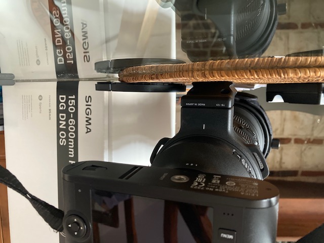

Excellent cette expérience qui pousse le CL largement au delà de ses limites.
Si j’avais un conseil à vous donner ce serait celui de ne pas transporter l’ensemble avec la sangle du boîtier.
Les efforts et sollicitations mécaniques qui sont transférés à la monture du petit CL sont bien supérieurs à ce pour quoi il est destiné.
Il vaut mieux porter l’ensemble par l’objectif.
C’est un règle dans la photographie de sport / animalier avec les gros objectifs.
On tient son combo par le plus lourd des deux.
Les gros zoom créent un énorme porta faut sur la monture. A l’inverse un boîtier aussi lourd soit il est peu éloigné de la fixation et ne crée pas un couple mécanique important.
